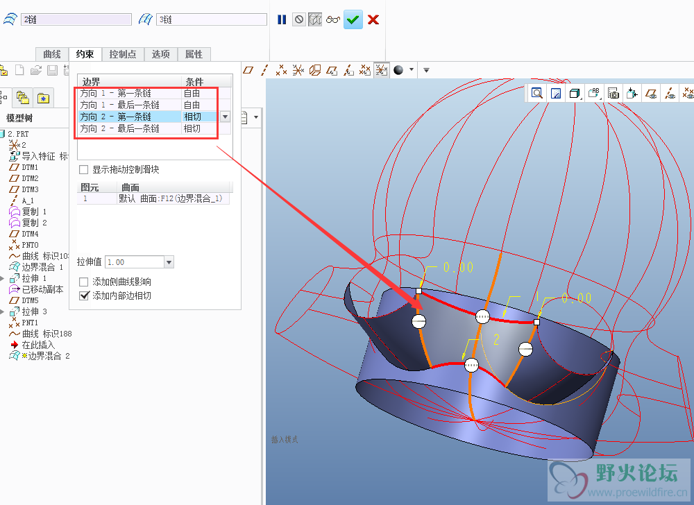

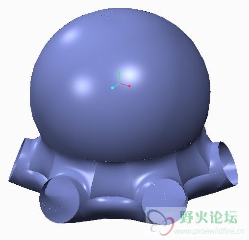

前几天在论坛上看到个帖子就照着画了一下,但是很多面不能约束相切,想问问各位大神,是不是在做面之前就要考虑相切呢,怎样设定呢?
别人做的图,圆滑美观
别人做的图,圆滑美观
我做的图,全不能相切
我做的图,全不能相切

有可能别人是旋转体——周边做管型曲面合并——倒R角

相切都是已经约束的,但是生成不了。他的有些线是“曲线标示”,我不知道怎么做的,我都是用草图或者造型做的。

你有他的原图prat?

简单的看了一下,你为什么不看看他的步骤啊?他也是相切的

“简单的看了一下,你为什么不看看他的步骤啊?他也是相切的”
我不是用他的线做的,我都是自己做的线,我自己做的线再做面就相切不了。不知道做这些线之前是不是要有什么准备。
