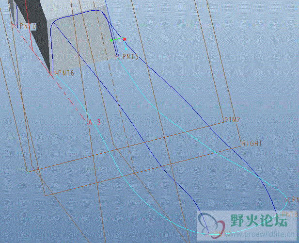

怎么搞个曲面出来???

发表于 2015-2-3 09:13 | 显示全部楼层
这里应该要做3个曲面吧

发表于 2015-2-3 17:13 | 显示全部楼层
还差辅助曲线,曲线定义不完整,无法建立曲面,太过抽象了!!

发表于 2015-2-4 09:05 | 显示全部楼层
这种面不复杂吧。
可以用可变扫描整体,然后剪掉接近相交线的曲面,再用边界曲面补上。
当然构面方法多种,上面这种相对好控制.

 楼主| 发表于 2015-2-9 20:59 | 显示全部楼层
hzengxin 发表于 2015-2-4 12:06
方法很多,可用可变扫描,或造型,或边界混合等
关键的一个问题是要了解你这些曲线的属性
至少你也得提供 ...
边界混合怎么做??如果做了3个面,不能用造型来改变整体模样
 楼主| 发表于 2015-2-9 21:00 | 显示全部楼层
zwf1986 发表于 2015-2-4 09:05
这种面不复杂吧。
当然构面方法多种 ...
能直接作出一个曲面么??如果是多个曲面合并的话又不能用造型来改变形状了
差什么辅助线?
