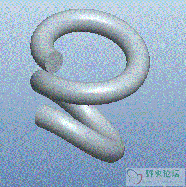

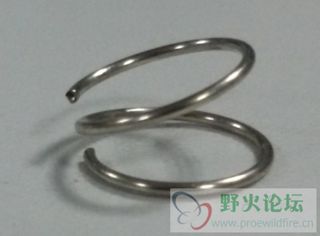

求助如下图所示 弹簧画法,谢谢。

两条相切线分别做螺旋扫描,选择边线合并曲线,然后变截面扫描。

也可以拉伸一个面 把线投影上来

画个普通弹簧骨架折弯一下
