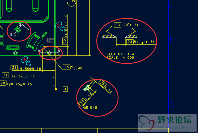

如下,如何创建如下图中的A-A剖视图和B-B剖视图?且自定义比例。我目前用了整个面去剖,但是不懂怎么用线段去剖,且剖了之后无法自定义比例,并且主视图上并无剖面符号A-A/B-B,还请高人指点一下,非常感谢

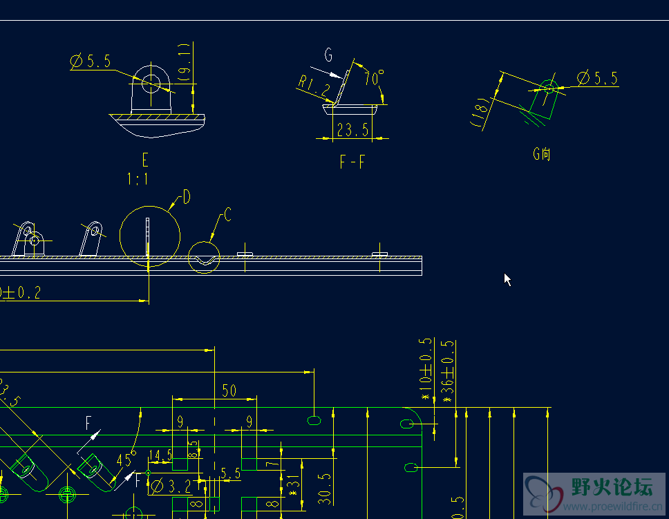

jmtsqwq 发表于 2015-2-2 19:36
这里有教程,论坛还有更多的剖面教程,多用搜索功能
局部剖视图创建视频演示教程
还是无法解决啊,我想要的是可以单独新建视图的

发表于 2015-2-3 11:39 | 显示全部楼层
那不是独立视图,那是详细视图(局部放大)

发表于 2015-2-3 12:00 | 显示全部楼层
这个可以先剖一个整个的图,再局部显示就行了,再不会吃完饭找我
