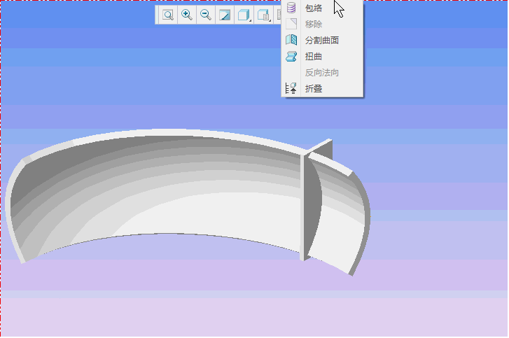

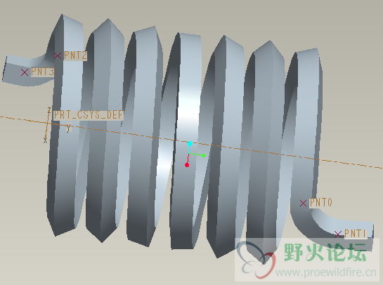

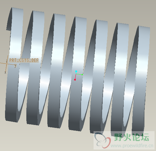

本人想画出规则方形截面弹簧,但只要在头尾多加一点钩子之类的,扫描出来就会不规则,请问是哪里的原因?感谢大家帮帮我!

看错题目了,及勾选下恒定剖面看看。
给你个图借鉴下

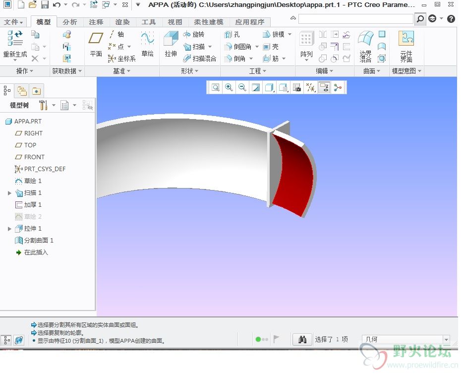

 楼主| 发表于 2015-2-4 12:25 | 显示全部楼层
选恒定没用啊
