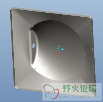

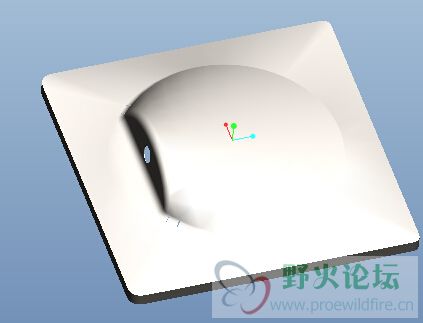

 楼主| 发表于 2015-2-3 11:59 | 显示全部楼层
panzhichen 发表于 2015-2-2 16:59
为什么没有人来解答?我非常想知道这个曲面该怎么做,楼主,你解决了吗?如果有办法了一定告诉我声,多谢:h ...
1.jpg 2.jpg 我按照自己实际要求做了一个

发表于 2015-2-3 18:47 | 显示全部楼层
hzengxin 发表于 2015-2-3 13:03
隆起的那个轮廊用圆轨迹可变扫描
截面是由一段圆弧和一条样条线组成,样条两端约束相切
能给个PRT吗?十分感谢!

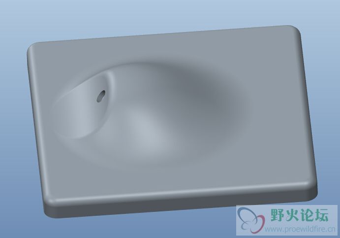

发表于 2015-2-25 16:18 | 显示全部楼层
4.jpg 是这样吗? prt0002.prt.rar (49.46 KB, 下载次数: 2)
