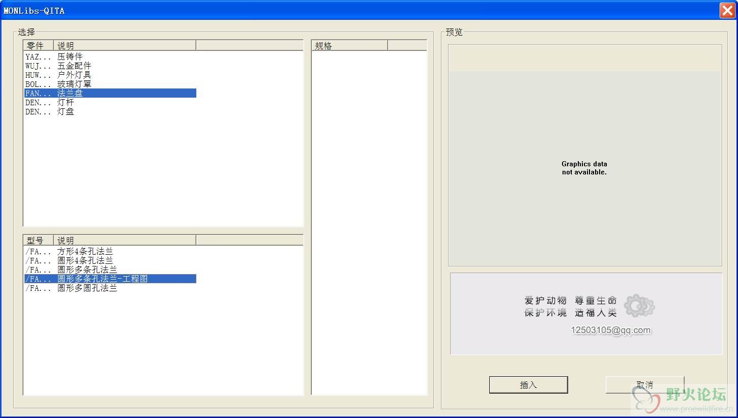

在日常的工作中我们会创建一些自定义的产品零件到零件库中,方便我们在做其他产品时借用此零件。我们在做其他产品时也能很方便的调用此零件。但是当我们出工程图时就很不方便了,我们可以把这个零件的配套工程图做到零件库中,但是却无法调用。调用时系统会退出,这是软件的问题还是我不会弄,请高手帮我处理一下。如下图,为何无法调用零件库的工程图?

我们可以把这个零件的配套工程图做到零件库中——这句话是什么意思?
零件库中一般存的是三维的prt格式的文件,使用时调用即可,怎么还有把零件做成工程图的?

没什么意思,就是想把一些工厂自用的非标零件或产品放到库里面,同时把配套的工程图也放在里面,我们在设计的时候是调用三维零件,但是当我们设计完成出图时非标及非常有零件或产品就需要工程图,所以我想把非标产品的三维图和工程图一起放到零件库中,当我们调用这个产品设计时,在出工程图时,也可以同样调用这个产品的工程图,这不是就很方便了吗?creo制做工程图很花时间的,特别是出标准的工程图花的时间比建模还多。
