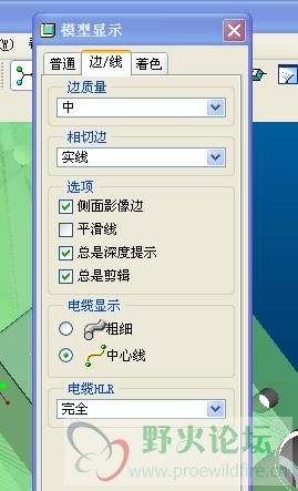

发表于 2008-10-5 09:50 | 显示全部楼层
视图→显示设置→模型显示→边线→边质量调高点.还有尽量把产品放正截图.光线太亮的话调节灯光就OK.
336
459
发表于 2008-10-5 09:52 | 显示全部楼层
给你图片希望能够帮到你
