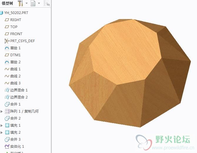

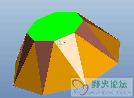

这是完成效果,下面是步骤
111

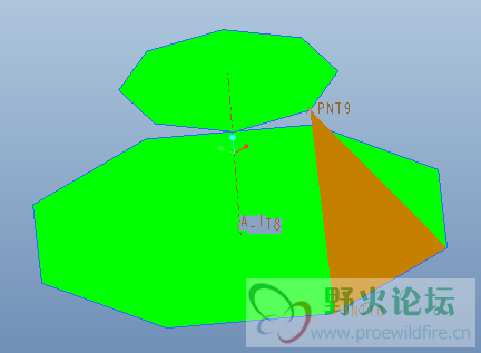

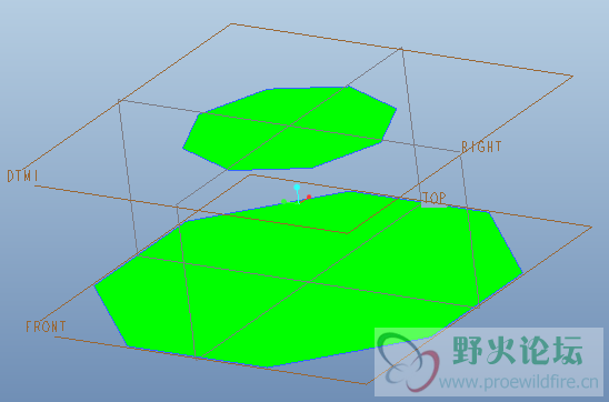

1、先做这样两个草绘八边形
2、填充曲面

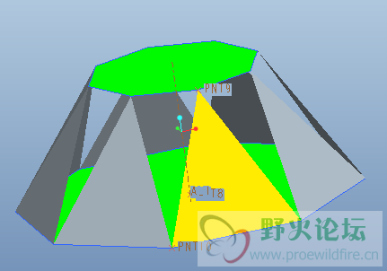

 楼主| 发表于 2015-2-2 00:26 | 显示全部楼层

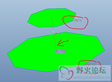

3、建立如图两个基准点和一条基准轴
4、边界混合,选定一条边和一个基准点,完成一个侧面
111
162
 楼主| 发表于 2015-2-2 00:27 | 显示全部楼层

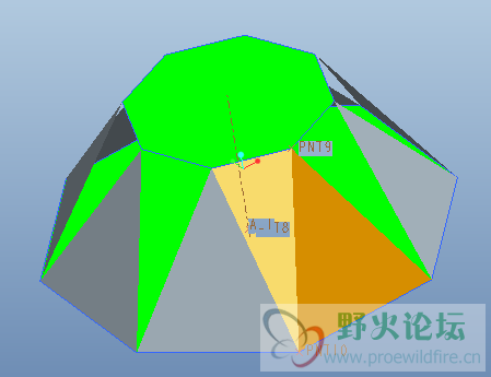

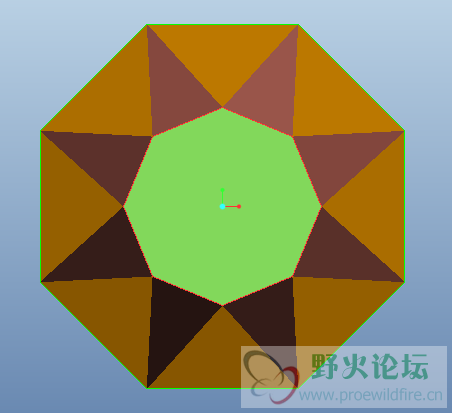

5、圆周阵列该侧面
6、同样的方法做另外一个侧面
7、阵列第二个侧面,完成

我是刚开始学pro/E曲面,一晚上试图用混合曲面或者其他什么简单方法完成这个曲面,但是都没成功,各位如果有好的建议一定要告诉我,我十分需要指导,先感谢一下

发表于 2015-2-2 10:13 | 显示全部楼层
一步Vss 也可以做出来。

hzengxin 发表于 2015-2-2 01:02
可以用边界混成,控制点队方式可以实现。
不过不能一下子全混成
恩恩,又多了好多种方法,受教了!
