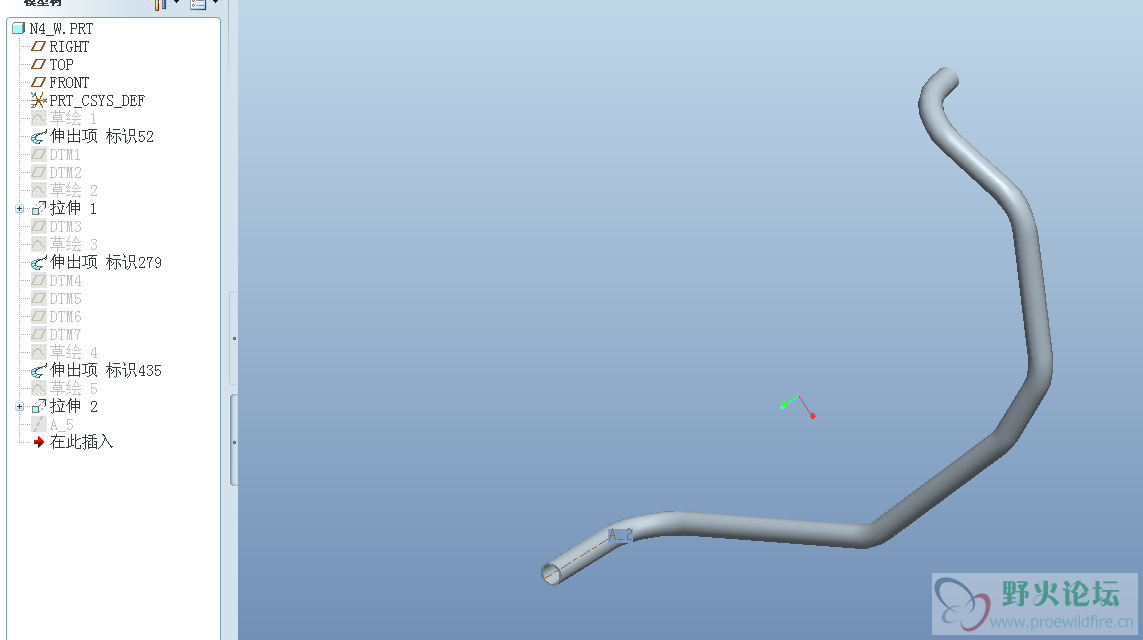

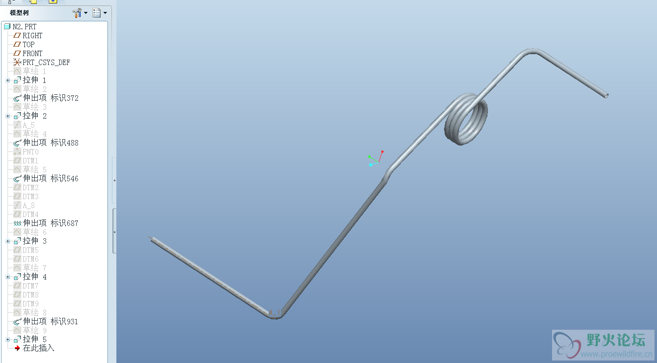

自己是初学者,本来想用管道模块跑呢 可是不知道到最终的空间位置 就用最简单的 拉伸 扫描 出来 很麻烦 大家看看 给提点建议 有没有更简单的办法 谢谢了
这是我画的第一个 全是用拉伸 扫描
这是我画的第一个 全是用拉伸 扫描

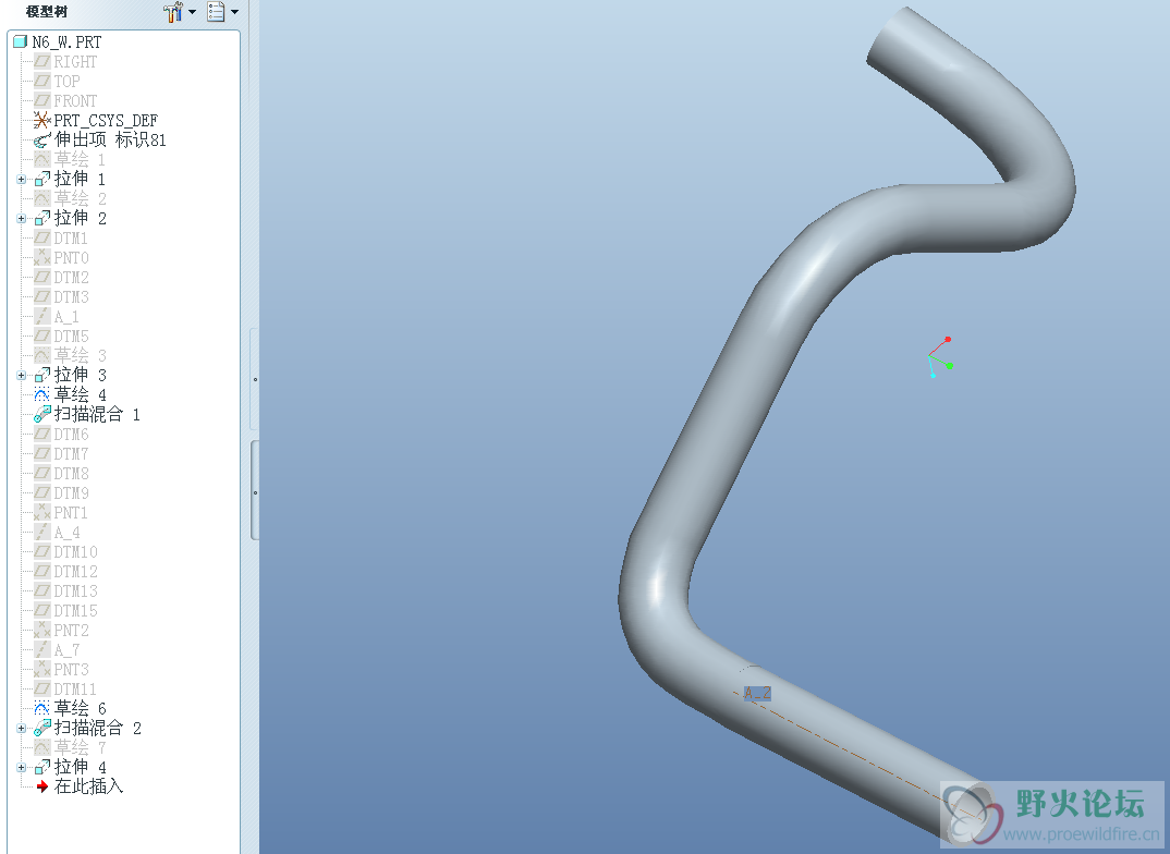

这个知道用扫描混合了 还是不会用方程
这个知道用扫描混合了  还是不会用方程

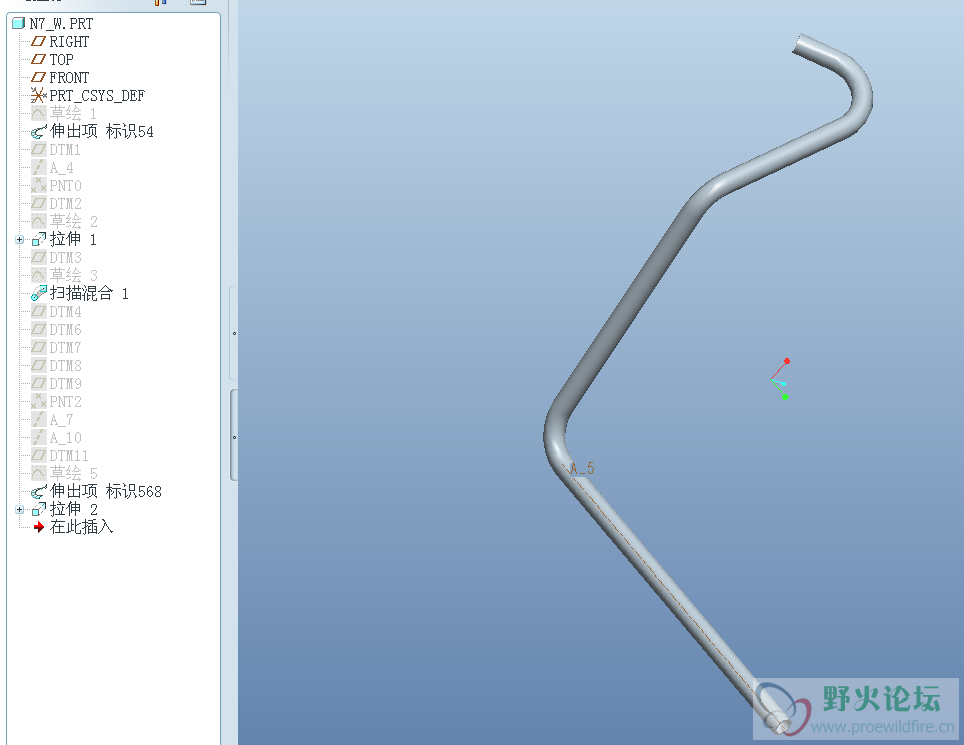

和第一个思路一样 很复杂的画出来了 怎么通过描点

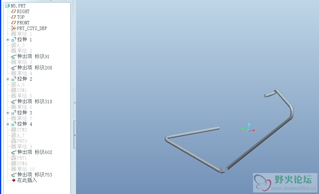

点都不在一个平面上 一点点地画出来的 自己不满意
还是需要摸索 虽然在高手来说 这个不算什么 如果有人愿意指导一二 将感激不尽

发表于 2015-2-2 08:51 | 显示全部楼层
截面形状没变化可以先画一条空间曲线然后扫描吧
看看这个帖子有没有参考
http://www.proewildfire.cn/forum ... d=122041&ctid=5

 楼主| 发表于 2015-2-2 11:02 | 显示全部楼层
看看这个帖子有没有参考
http://www.proewildfire.cn/for ...
谢谢你  我也一直想那样画  但是中间出了几个状况  这边又着急 就用最笨的方法 学习学习人家的思路 呵呵

发表于 2015-2-4 08:43 | 显示全部楼层
空间曲线不好画,特别是在好几个面的。

发表于 2015-5-15 09:03 | 显示全部楼层
如果要做三维空间的线,可以考虑用造型工具,绘制空间曲线,然后扫描。
