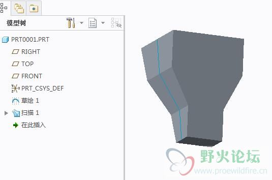

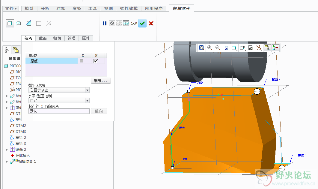

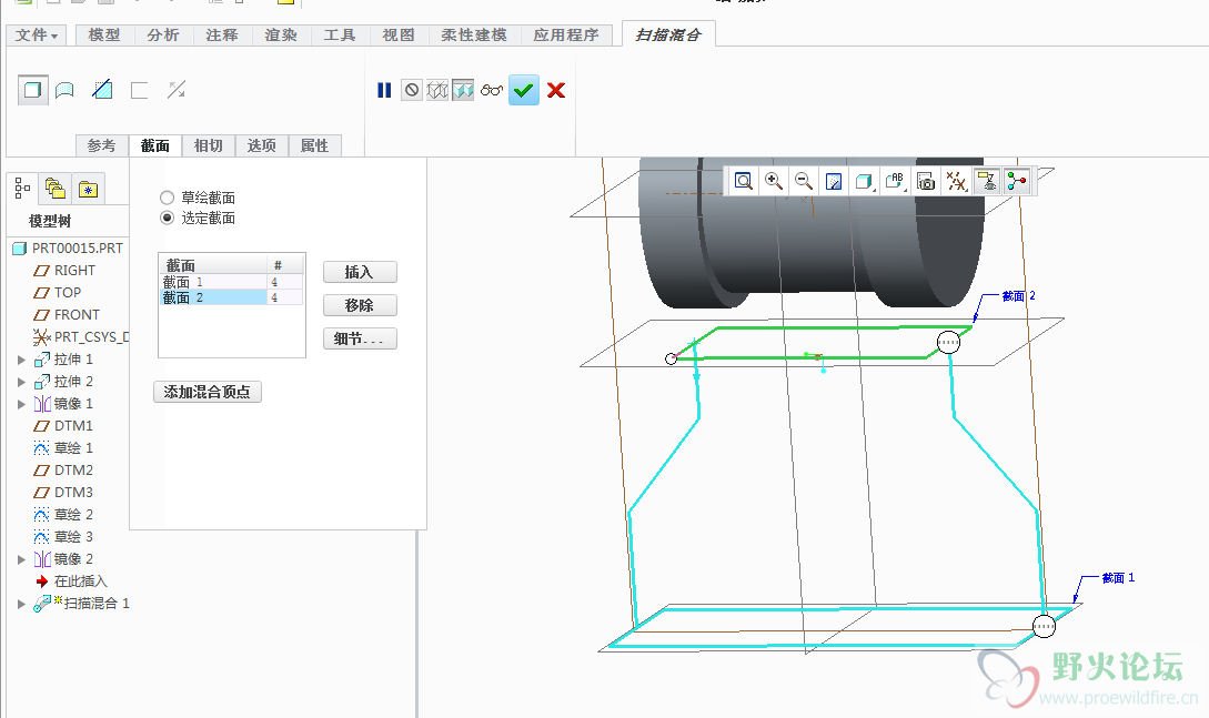

轨迹选二根线出不来,一根线能出来,但是不对,求大神帮忙

把拐弯的曲面倒个R角试试

为什么不用VSS试试呢

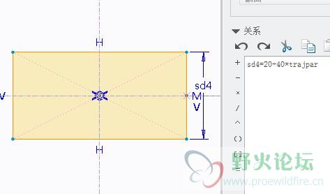

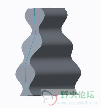

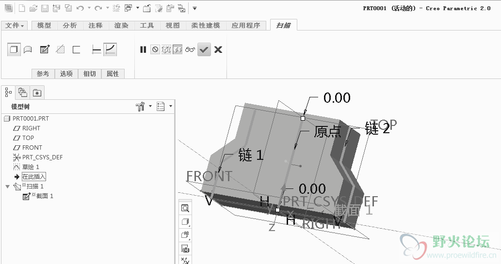

用可变扫描。。。
360截图20150131205526290.jpg 360截图20150131205655738.jpg 360截图20150131210626875.jpg
yh_0131.prt.zip (29.35 KB, 下载次数: 17)

这个用可变截面扫描会容易很多吧,而且只需要一个截面就可以了,比如只要截面1
