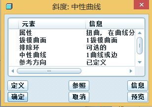

问题一,这个命令是什么?为什么我没找到呢,网上下了个零件,模型树里出现这个命令,好像是用来把一个切除的操作在其他方位重新用了一次,就像复制粘贴一样。

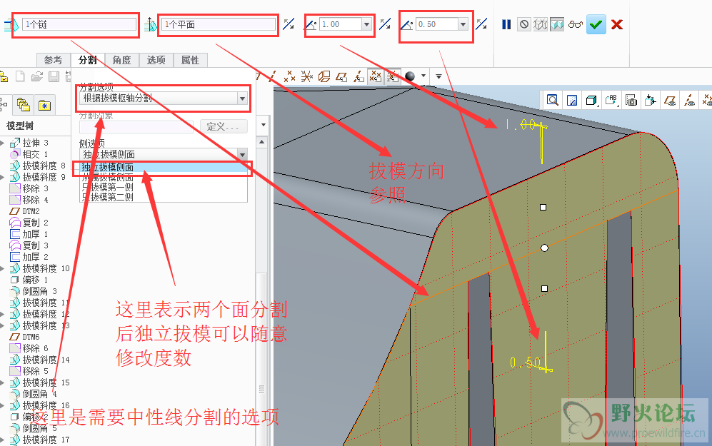

问题二,在对一个曲面进行拔模时,我想以一条我自己定义的曲线作为“中性线”,来使中性线两侧的拔模角度不同,此时我该怎么操作,我箭头指的“分型面”是我在创建这个曲面时候的基准面。
问题三,我在对我所做的拔模进行“编辑定义”时是图三这个状态,但是对下载的模型的拔模进行“编辑定义”时却是这样的,这是为什么呢?
说的可能有些啰嗦,真心希望不要见怪。由于我是自学的软件,很多问题都不会,真心感谢大家的帮助

图1,那是一个组功能,不是什么单独特征
图2,拔模是可以用曲线做中性线的如图
图3,那是版本的问题
食嘢食味道;睇嘢睇成绩!

 楼主| 发表于 2015-1-31 19:13 | 显示全部楼层
jmtsqwq 发表于 2015-1-31 18:46
图1,那是一个组功能,不是什么单独特征
图2,拔模是可以用曲线做中性线的如图
那个组是不是就相当于是个文件夹,把几个命令分类归纳的意思,对不?
还有那个拔模,模型里有条中性线怎么也选取不上,索性我自己投影了一条曲线,然后照你的方法做的。
还有那个问题三,版本不同,但是为什么在我的版本里打开显示方式确实别人的版本呢?这个是pro/e软件的特性吗?
最后,非常感谢您的指教,衷心感谢

发表于 2015-1-31 19:19 | 显示全部楼层
对,是的!
