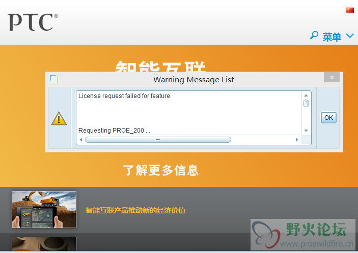

如题,求教呀。。。问题画面
 楼主| 发表于 2015-1-31 15:28 | 显示全部楼层
下载的软件——“PTC_Creo_Elements_Pro_5.0_M220_Win64”
 楼主| 发表于 2015-1-31 15:31 | 显示全部楼层
是破解没成功吗?我按照这个教程一步一步安装的,也不知道哪里出的问题http://www.proewildfire.cn/thread-32988-1-1.html
 楼主| 发表于 2015-1-31 15:41 | 显示全部楼层
求助啊…………

重复看看你的ID是不是输错了,还是破解的时候有没有漏了哪个步骤!

打开bin文件夹下proe1.psf(用记事本)
ENV=PTC_D_LICENSE_FILE-=D:\PTC\xukezheng\license.dat
看下这行后面的地址是不是你电脑许可证的地址,不是的话改过来就可以了。
