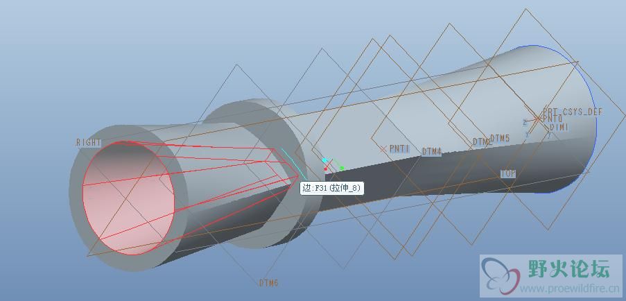

我绘制两个相交的实体,怎么通过曲面实体化去除两者相交的公共部分?

 楼主| 发表于 2015-1-31 16:26 | 显示全部楼层
裁剪是吗?可是它变灰啊?

发表于 2015-1-31 16:44 | 显示全部楼层
要把模型树贴出来,
如何处理才有针对性。

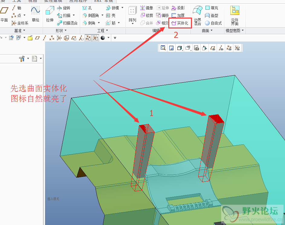

发表于 2015-1-31 17:00 | 显示全部楼层
1370
254
2120
热心助人勋章宣传大使勋章优秀会员勋章希望之星勋章
发表于 2015-1-31 17:02 | 显示全部楼层
如果想了解更详细的请看这里
Creo2.0视频教程—实体化命令详解
http://www.proewildfire.cn/thread-118162-1-1.html
(出处: 野火论坛)
