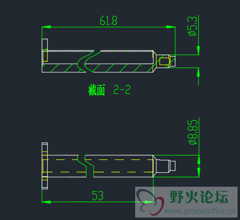

发表于 2015-1-31 08:35 | 显示全部楼层 |阅读模式
如题,不知道设置的内容哪里有问题,导出CAD后没有相应的图层啊 ;并且线型颜色也不对(破短线,剖面线,尺寸线全是一样的颜色
