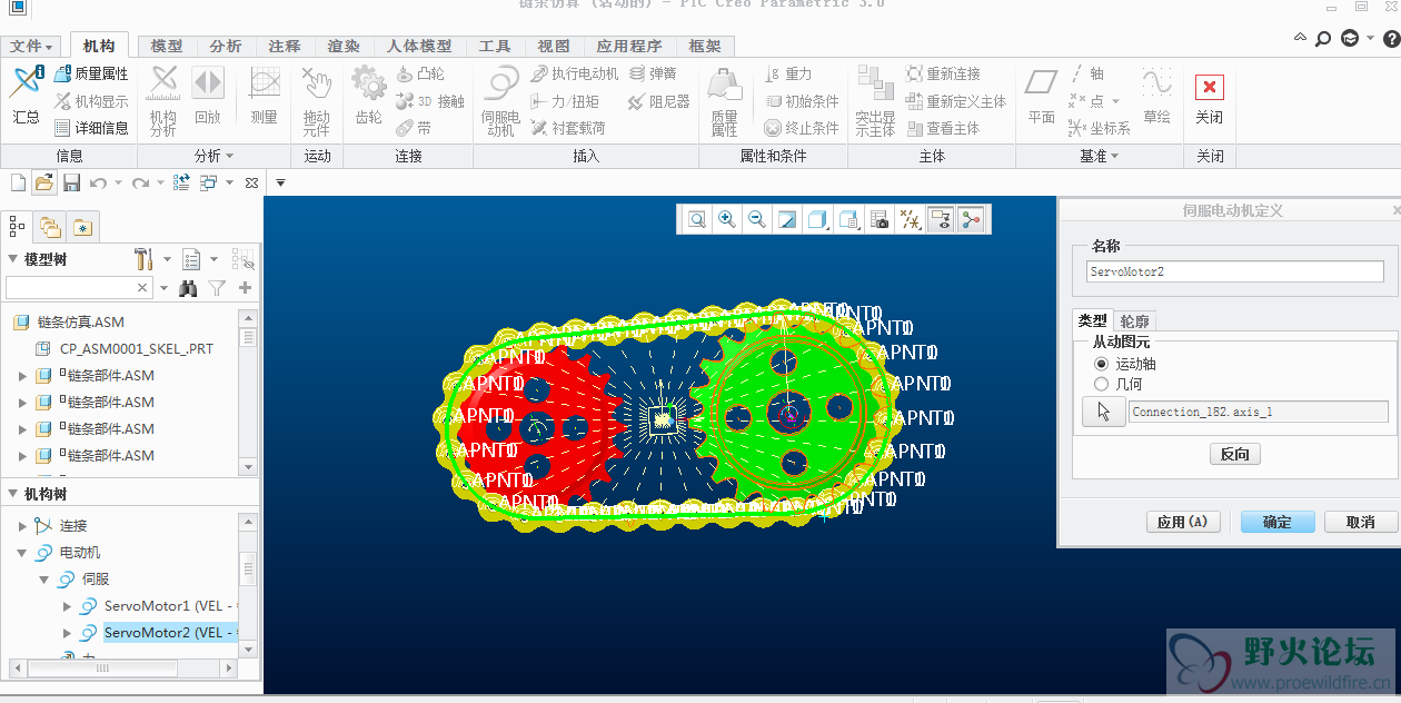

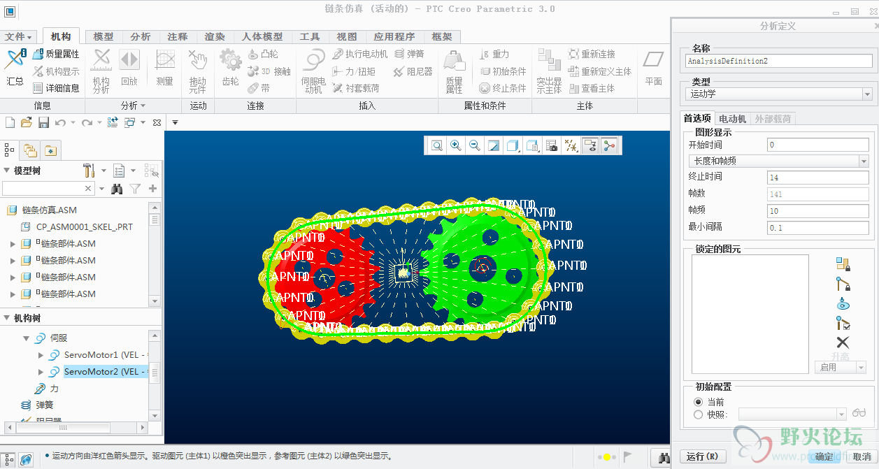

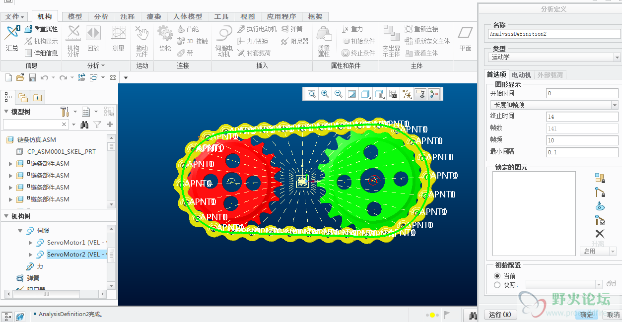

20调整链轮和链条的吻合位置(没办法,这么小的文件居然还太大。。。。)
21机构-分析-带,选择大小链轮的销,如图
22定义伺服电机
23,机构分析,设置参数如图
24,单击运行,完成机构分析
25点击回放,到此,链传动仿真完美完成,可保存
6-13.PNG .
