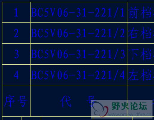

PROE中BOM表序号已经设置成从下往上是降序,现在如何变更成从下往上是升序?不想重新做一次表格,有没有什么便捷的方法快速变更

没好办法,重新做

如何经常用到的既有从下往上的,
也有从上往下的,
可以将格式文件做成两种,
更换时,只需在工程图页面中右击,
“页面设置”——选用相应的格式文件就好了。
