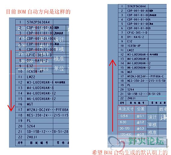

[求助] PROE5.0装配图BOM自动生成延伸方向盖住了标题栏如何解决
发表于 2015-1-30 13:13 | 显示全部楼层 |阅读模式
目前自动生成的延伸方向是朝下,这样就盖住了标题栏了,而且每次都需要手动调节其位置,希望能改成默认自动往上生成;且能将“序号”,“图纸编号”等下面的这一行能放到首行,最下面一行贴近标题栏上线,且位置固定。请高手指点

发表于 2015-1-30 13:22 | 显示全部楼层
这个应该在定义工程图模板的时候定义的,建议你学习一下工程图模板制作方面的帖子。

 楼主| 发表于 2015-1-30 13:44 | 显示全部楼层
学习过,之前做的升序排列是好用的,这次做的这个降序排列的就不行了呢,不知道哪里出了问题

发表于 2015-1-30 13:47 | 显示全部楼层
感觉终点选的不合适,其实也没什么,增加延拓就可以了。

发表于 2015-1-30 14:02 | 显示全部楼层
为什么不从下往上添加呢?
 楼主| 发表于 2015-1-30 14:34 | 显示全部楼层
jmtsqwq 发表于 2015-1-30 14:02
为什么不从下往上添加呢?
就是不知道哪里出问题了,现在不知道怎么改变成从下往上了呢

发表于 2015-1-30 19:23 | 显示全部楼层
如果你用creo2.0或creo3.0,属性-----改一下方向就好了啊

发表于 2015-1-30 20:54 | 显示全部楼层
做重复区域表格的时候从下往上做
发表于 2015-1-31 14:40 | 显示全部楼层
我也遇见过同样的问题。结果只有手动更改。有没有好的方法自动生产的呀?请教各位大神!!!
