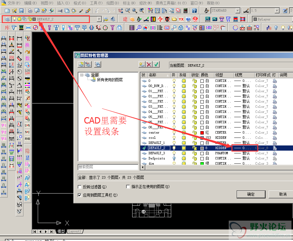

PROE里的显示了部分基准轴(点击基准轴,右键“显示”),然后导出为DWG格式,再答应的时候发现基准轴打印出来都是粗线条(虽然是标准的点划线)。。。求助,怎么搞?

导出去CAD还是需要调整线条的

发表于 2015-1-30 11:43 | 显示全部楼层
详细请看看我刚发的帖子
关于3D导出2D后线条的设置(CAD操作)
http://www.proewildfire.cn/thread-124900-1-1.html
