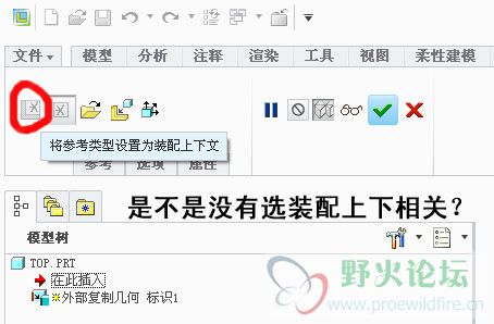

最近在学习到骨架模型,遇到了问题,就是修改骨架模型后,零部件不会随之发生变化,还是保持修改前的状态!请问这是怎么回事,是我哪里弄错了吗?请各位帮忙分析分析, 骨架模型学习.part1.rar (256 KB, 下载次数: 234)

骨架是顶层的。修改骨架后会发生什么情况?

修改骨架后,只是骨架有变化,top,down两部分都没变化

1.将所有文件”重新生成“
2.试试”......装配上下文“了没?我试过,修改了骨架,其下模型跟着变化。

还是不行呢

你建的模型必须在组件下插入元件新建骨架模型才能用
