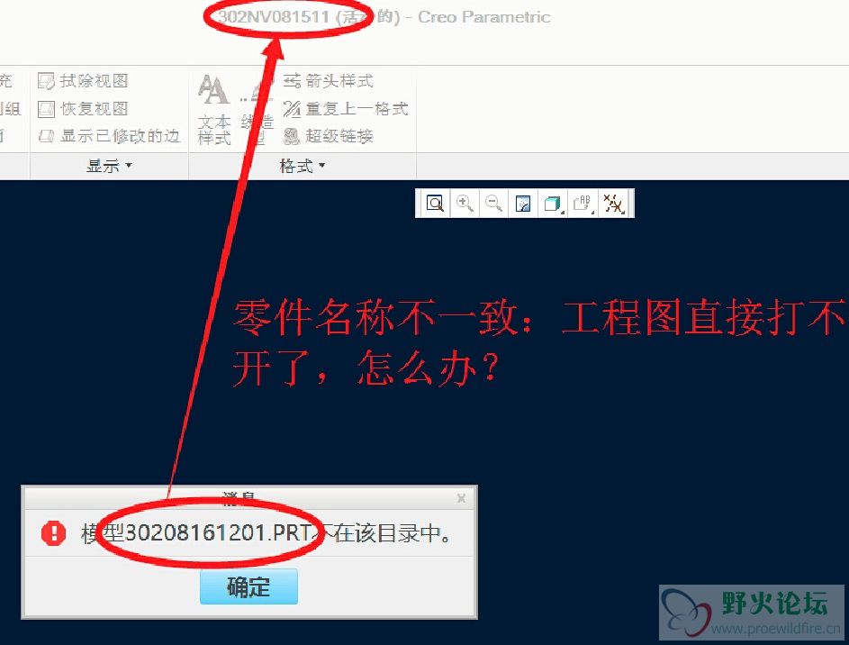

我对3D图名称进行更改后,工程图打不开了,怎么办? 比如:3D图和工程图最初名都为:30208161201,后来我对工程图进行了修改,将3D图名称改为302NV081511,结果对应的工程图3020816120打不开了,必须让我把3D图名称由302NV081511再改成原来的30208161201才能打开,怎么解决这一问题(我想把两者都改成302NV081511),求大神指导!
3D图2D图名称不一致
3D图2D图名称不一致

发表于 2015-1-29 08:51 | 显示全部楼层
把PART文件名改回到工程图时的名字,就能打开工程图,然后PART和工程图同时打开,再重新命名就可以了。

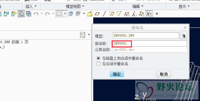

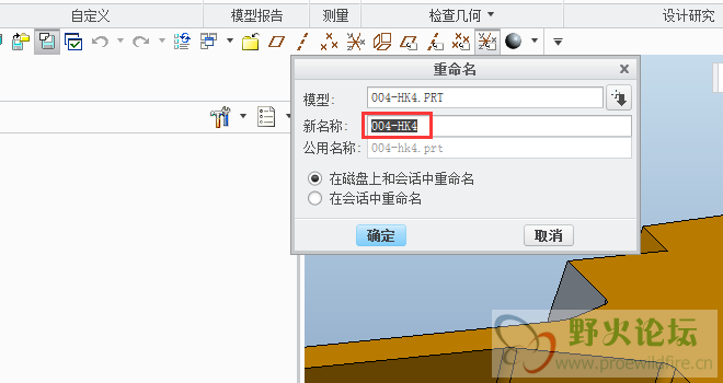

发表于 2015-2-2 09:51 | 显示全部楼层
改名可以直接在工程图中改就行了,可以把3D和工程图的名都改了方法如下:1,、打开工程图。2、文件-重命名。3、给输入DRW的新名称。4、点右边的下拉箭头,然后点选取。5、在左边模型树中选取要改名的PRT。6、在第3步的位置输入PRT的新名称。7、点确定,存盘。
