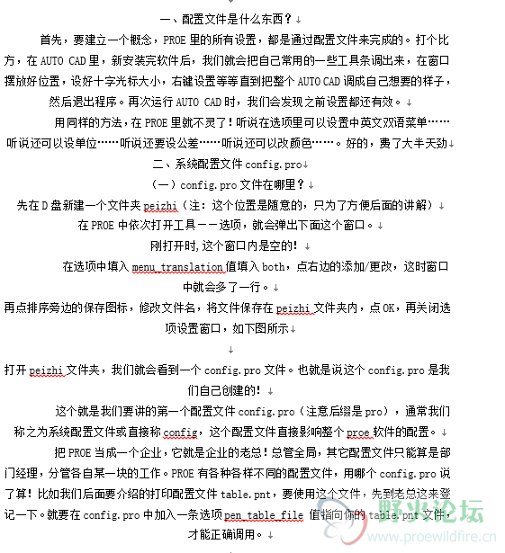

求解,CREO2.0 M080创建绘图后,怎样设置默认视角为第三视角。

把你工程图配置文件(.dtl) 里面的
projection_type 值改成 THIRD_ANGLE

 楼主| 发表于 2015-1-29 10:14 | 显示全部楼层
改过,也保存到config.pro文件里了。可就是每次重启后设置又失效了。

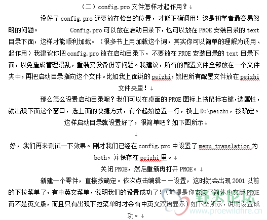

发表于 2015-1-30 15:38 | 显示全部楼层
重启失效是因为你的工程图配置没写入系统配置文件。详细方法见截图,冬天打字很辛苦的。呵呵

发表于 2015-1-30 15:51 | 显示全部楼层
你说的是什么保存到config?我那个是工程图的配置文件设置
