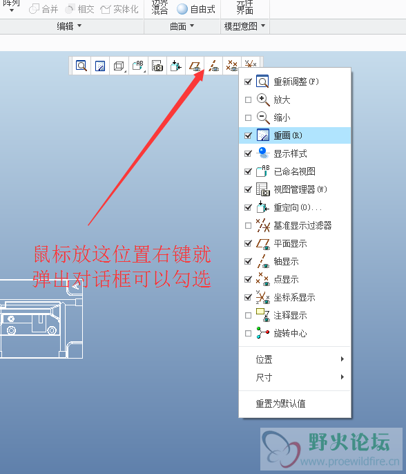

前段时间装了下EMX玩,卸载后creo里坐标基准面那个选项就找不到了
求大师们帮助

是不是这里这样啊!

jieqing_xu 发表于 2015-1-27 10:15
是不是这里这样啊!
谢谢,是这里,估计被我不小心按掉了
