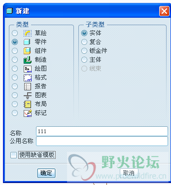

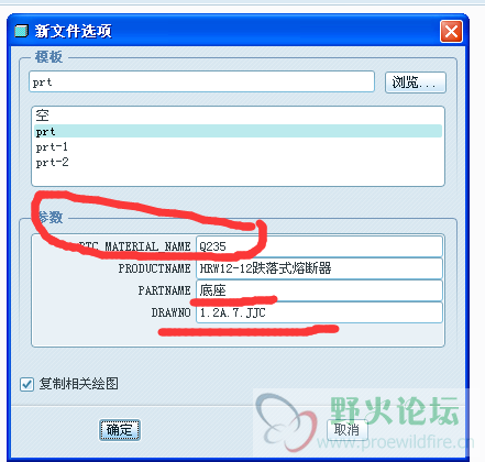

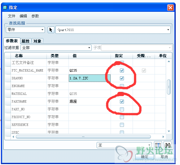

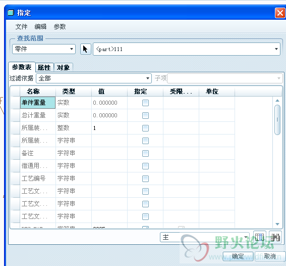

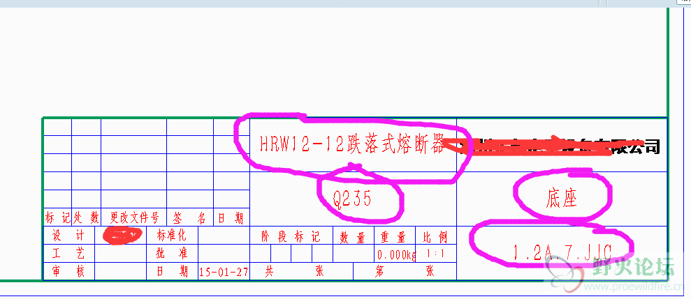

很多朋友都不知道proe工具里面的指定是做什么用的,下面我来简单说一下指定的作用!
首先:指定是专门针对参数来用的,只有 先建立了参数才用指定!
然后指定最好是用在你的模板里面:比如是prt文件的模板   asm文件的模板
好上面的图是指定对话框的截图:在指定后面其中有三种打了小勾:材料:Q235     图号:1.2A.7.JJC   零件名称:底座

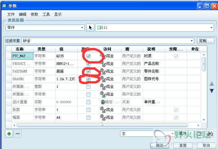

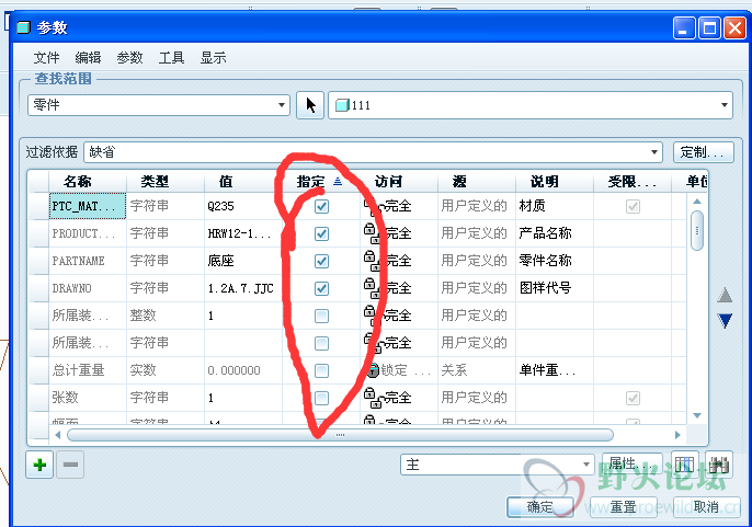

好了,确定并关闭对话框!工具-参数   打开参数对话框:发现刚才勾选的这些参数在指定栏里  后面的小框勾选了。其实
我们也可以直接在参数对话框后面勾选
保存替换原始模板!
确认以后我们看一下效果指定用在哪里?
我们新建一个零件   不用默认模板用我们刚才做了指定的模板
效果就出来!每次新建的时候都可以手动先输入零件名称、图号、等一系列的参数!

 楼主| 发表于 2015-1-27 10:32 | 显示全部楼层
工程图引用如下!

qianjing 发表于 2015-1-27 10:32
工程图引用如下!
真的很方便,谢谢讲解
