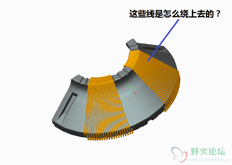

哪位大神知道这些线是怎么绕上去的?

 楼主| 发表于 2015-1-27 09:16 | 显示全部楼层
关键是关系式弄不好!能告诉我具体步骤吗?谢了!

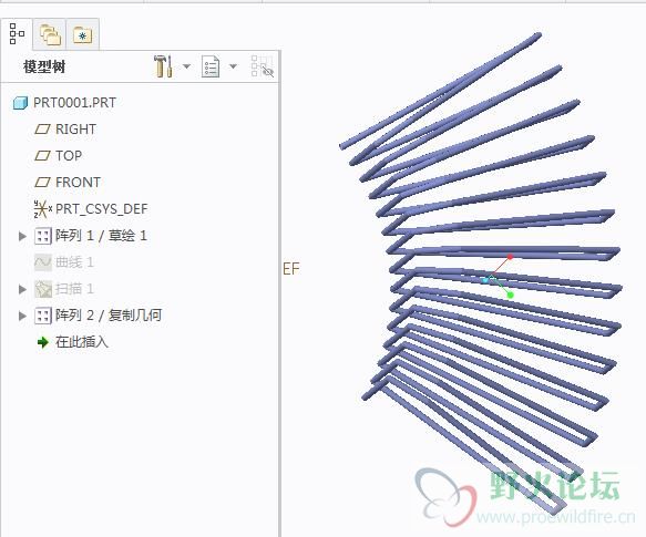

发表于 2015-1-27 09:49 | 显示全部楼层
示意做法。。。仅供参考。

发表于 2015-1-27 10:18 | 显示全部楼层
应该是5楼画的那样,5楼能提供图档吗?谢谢分享

发表于 2015-1-27 11:48 | 显示全部楼层
这个方法只是近似做法。。。正确做法应该是环形缠绕
如果要实现环形缠绕,需要五点共园。(个人认为)

发表于 2015-1-27 11:54 | 显示全部楼层
prt在9楼,希望有更好的方法。
