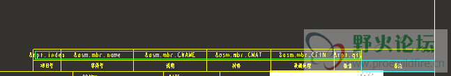

asm与part的2d公用一个图框,但是在part文件时的2d图框,总有多出来的空白栏,怎么能隐藏掉
图框
图框
part调用时2d图框中就有一空白栏
part调用时2d图框中就有一空白栏

发表于 2015-1-27 08:25 | 显示全部楼层
直接进入原始模板(.frm)里面修改

发表于 2015-1-27 09:39 | 显示全部楼层
建议备份后再修改,因为修改后保存就不能还原了!

 楼主| 发表于 2015-1-27 09:45 | 显示全部楼层

发表于 2015-1-27 10:05 | 显示全部楼层
mo10mo 发表于 2015-1-27 09:45
那我装配图就不能用这个表格了
对,你可以改名字一个装配用的一个零件用的

 楼主| 发表于 2015-1-27 11:23 | 显示全部楼层
虽然不是我想要的,但还是非常感谢您

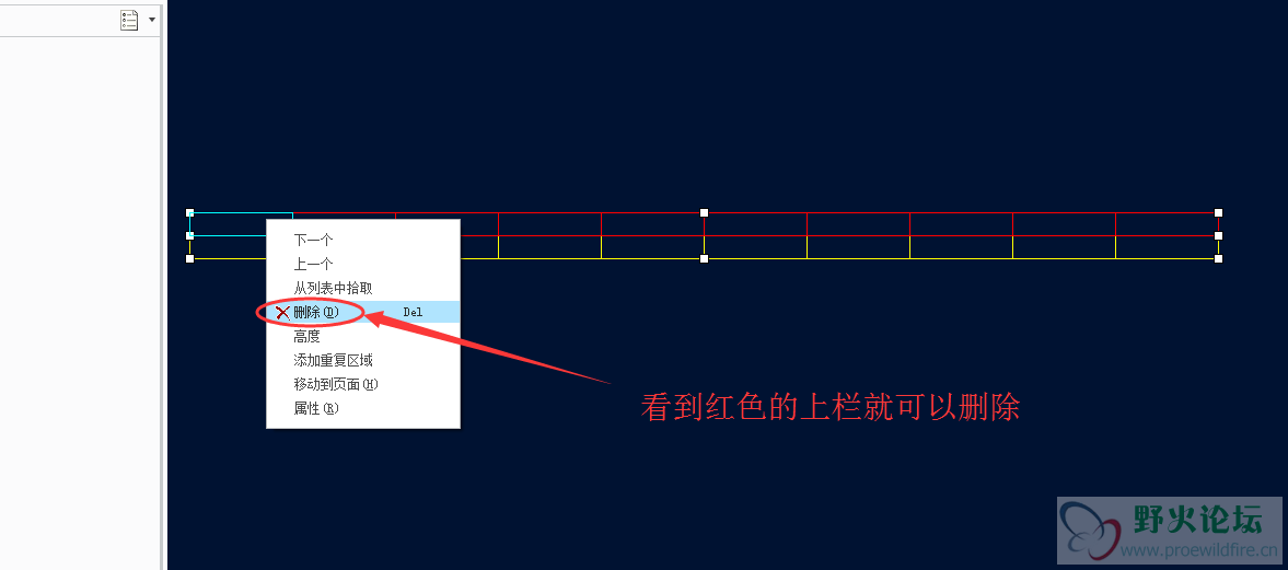

发表于 2015-1-27 12:10 | 显示全部楼层
那是明细表,可以后面再插入的啊,不是吗?

发表于 2015-1-27 16:42 | 显示全部楼层
你完全可以安4楼朋友说的来啊,把你的ASM模板备份一个改名作为prt的模板,然后按4楼朋友说的改prt的模板不就得了,这样你以后就可以直接调用prt的模板了
