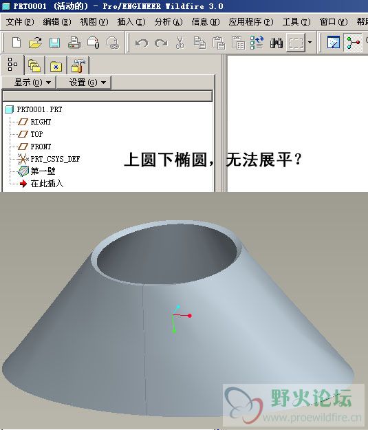

版本:proe_3.0
用混合做的上圆下椭圆接管,无法展开。
prt0001.prt.rar

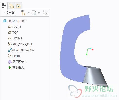

回到零件模块。使用【展平面组】展平
yh_zpmz_50126.prt.zip (44.92 KB, 下载次数: 15)

我试了下,转换为零件——折叠——把曲面复制黏贴——创建一个基准点——展平面组——选刚才黏贴的曲面,和基准点——打勾——完成。
看来这就是理论上说的“不可展平曲面”。
但在实际工作中都是用近似法展开这样的曲面。
附上展平理论:
展开的分类:  1、直接可展开的曲面(如由单一开口不自交轮廓拉伸形成的曲面等)。 2、剪开后可展开的曲面(如圆柱面、圆锥面等)。我们经常遇到譬如有三个平钣(不在一个平面上)组成的零件,每两个平面有一条公共边(就像方盒子的一个角一样),此零件就不能直接展开但如果剪开其中的一条公共边,就可以展开了。因此在钣金中就有切口的概念。  3、可分为有限个部分展开的曲面(如圆柱面与圆锥面相结合的曲面等)。 4、不能展开的曲面(很容易证明如球面、椭球面等不可展开)

您说的对。
可喜的是。creo3.0的 【展平面组】的功能大大地加强了。。。
理论上来讲,【展平面组】能展平的 钣金件也可以展平。。。还是我们的水平 有待提高。。。
