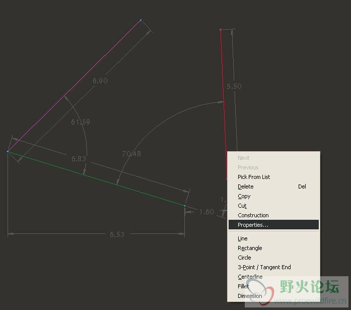

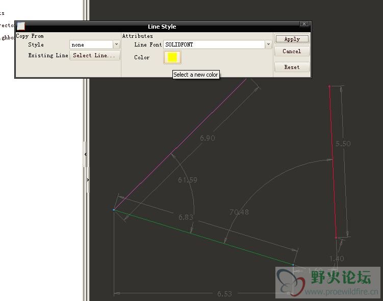

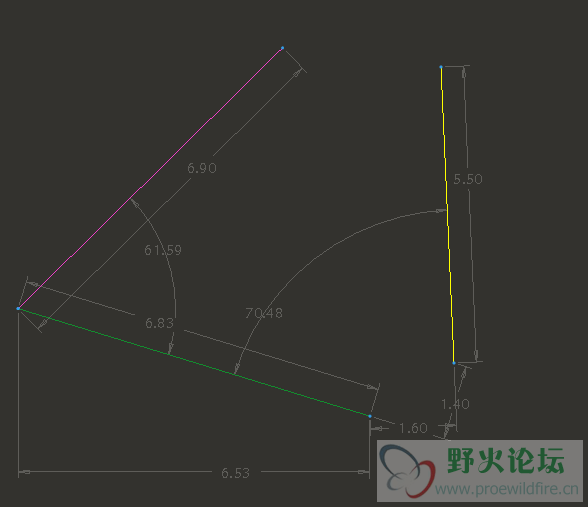

选择画好的线
右键 选择属性
里面可以改颜色
