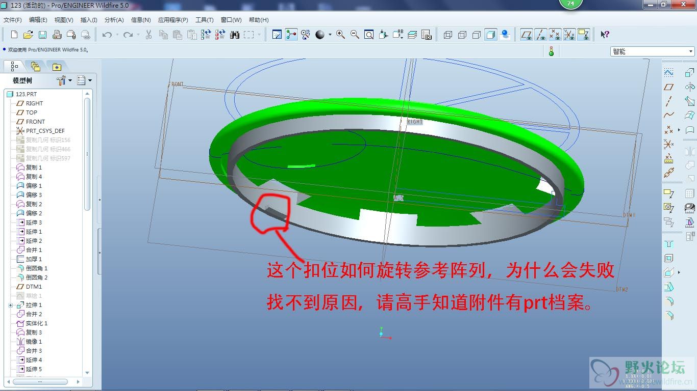

[求助] 这个上盖的扣位为什么会参考阵列不成功呢?

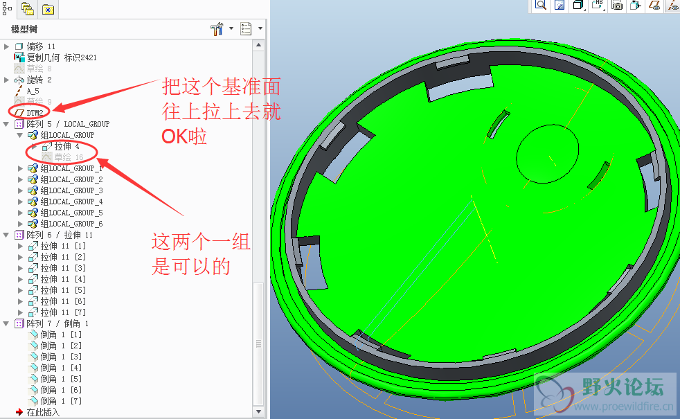

参考阵列,严谨标注,考虑标注尺寸阵列是否生成,尽量不要使用边。看了下你作图过于繁琐。。。
