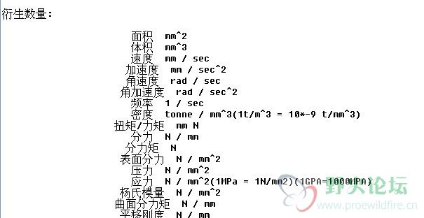

请问老师:
在哪里能查到 如图所示 中 那些详细参数啊?
谢谢

你截图哪里来的呢,到底需要看哪个?

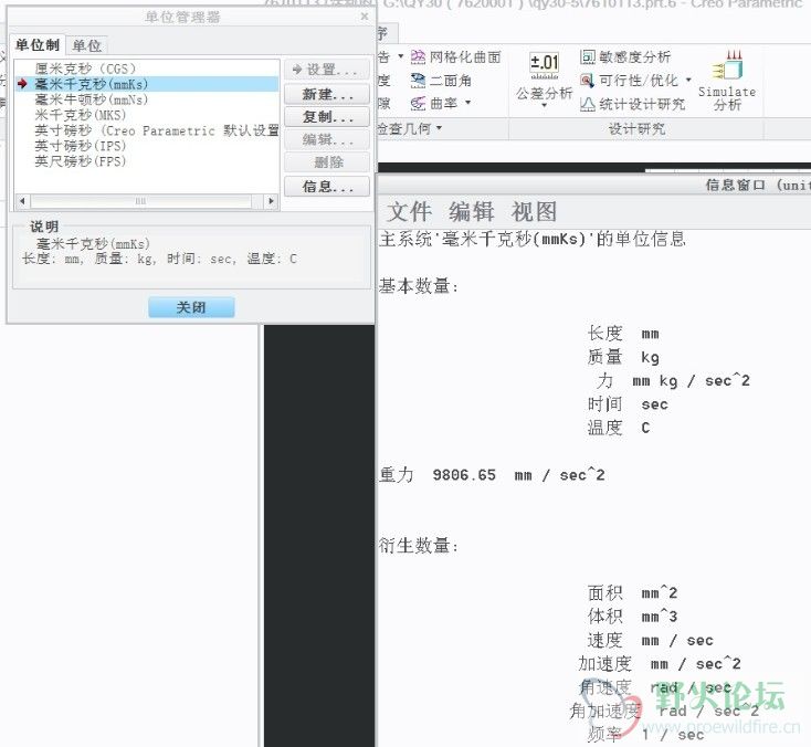

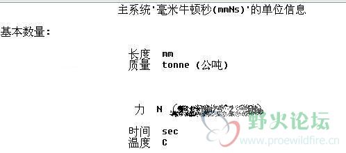

发表于 2015-1-27 12:20 | 显示全部楼层
文件下拉菜单——准备——模型属性——单位(更改)——信息——
