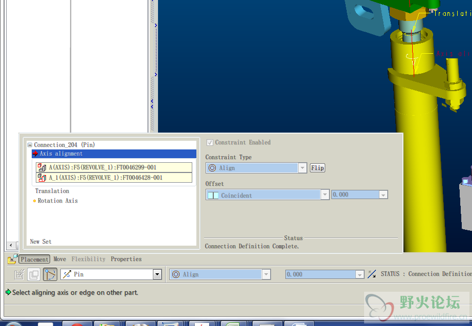

在使用销钉模式装配后,选择好配合轴和面后,显示“连接定义完成”,但是在后面装配时,这个零件不会自动旋转。
使用“拖动元件”命令是,无法选择驱动面,消息栏显示“You may not drag a model belonging to the ground body”,请问这是什么原因啊?

发表于 2015-1-26 12:16 | 显示全部楼层
个人理解。销钉装配一个主体件,一个装配件,你拖动的是主体件,主体件装配位置已经被确定了。
