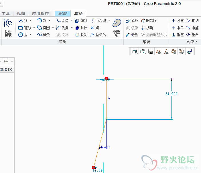

这个玩意一段直的,一段斜的,旋转而成,向各位求教怎么将其展开
原文件在次 prt0001.prt.rar (135.62 KB, 下载次数: 19)

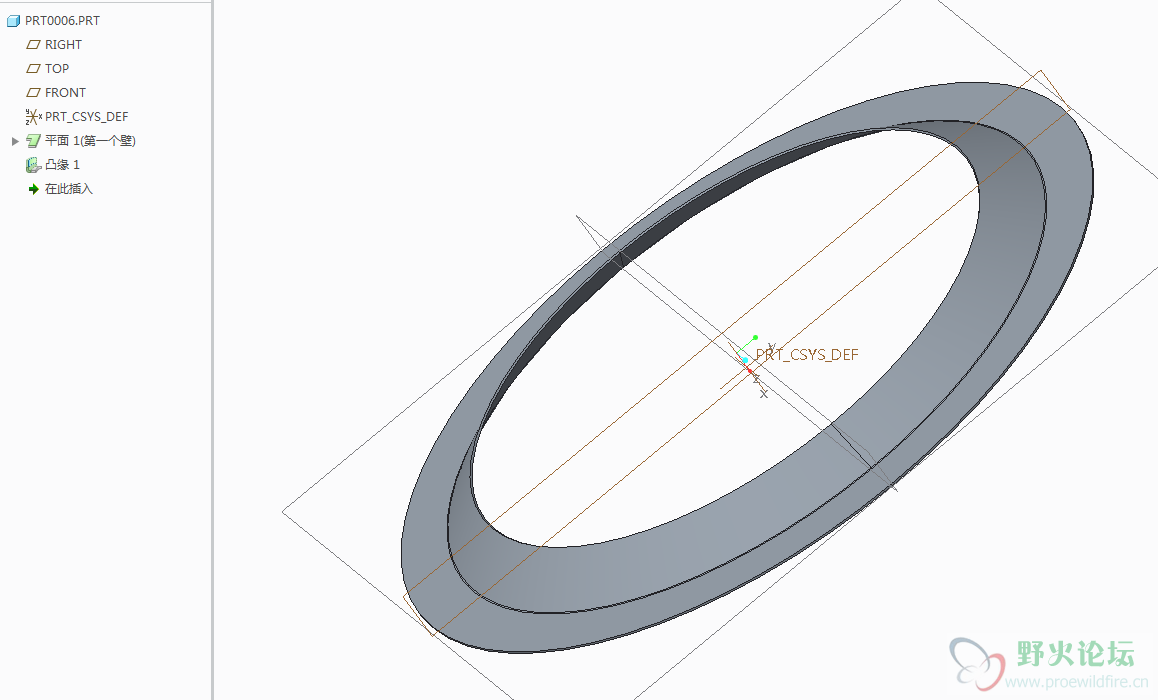

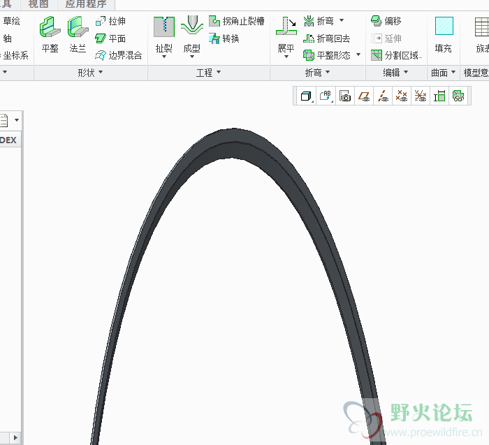

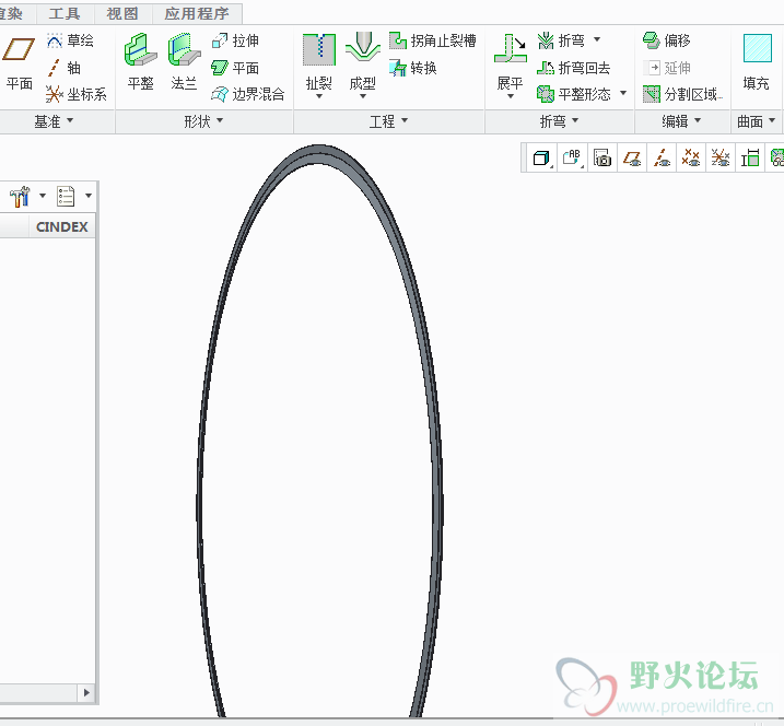

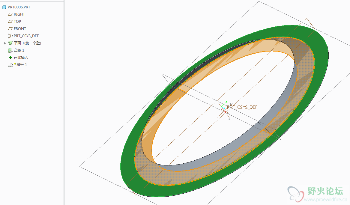

发表于 2015-1-28 08:53 | 显示全部楼层
待8缘 发表于 2015-1-27 20:24
请问您是怎么处理的呢?
平面,再平整,多出来的地方拉伸切掉

 楼主| 发表于 2015-1-29 21:52 | 显示全部楼层
suzhoucpw 发表于 2015-1-28 08:53
平面,再平整,多出来的地方拉伸切掉
这个功能我没有用过,能否上传一个,我学习下,谢谢了
