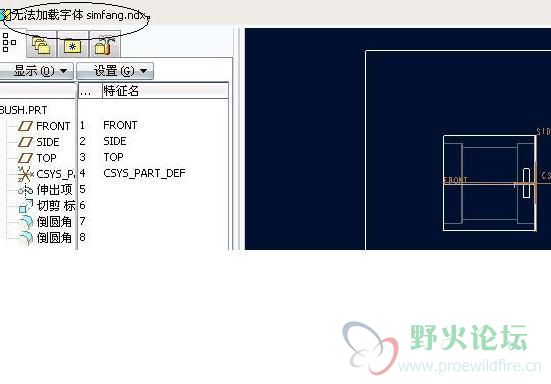

工程图.JPG 在做工程图时用缺省模板,但是没有图框,于是插入文件里面的图框可是提示无法加载字体,不知是什么原因,希望得到帮助

发表于 2008-10-4 19:28 | 显示全部楼层
提示很清楚是缺字体

 楼主| 发表于 2008-10-4 20:33 | 显示全部楼层
谢谢了,那字体怎么解决?能告诉我吗?

发表于 2008-10-6 13:43 | 显示全部楼层
把windows系统fonts下面的仿宋体文件simfang.ttf复制到
PROE安装目录text\fonts\chinese_cn下面

发表于 2008-10-9 08:36 | 显示全部楼层
把config.pro文件里面的pro_font_dir的设置成PRO/E目录下的text\fonts. 如C:\proeWildfire 4.0\text\fonts.
