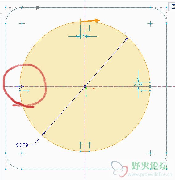

可能是这里(混合中的第二个截面草绘)的原因,我改了一下就能展开了。

多谢,但我重新绘圆了还是不行,不解 能否发图来看看

发表于 2015-1-26 09:15 | 显示全部楼层
可以展开,不过圆的不能直接画成圆的,你必须要画个圆的倒角来达到类次圆。这样就可以展开了
方的倒成圆的

发表于 2015-1-26 09:44 | 显示全部楼层
4楼正解。其实所谓的天圆地方,圆并不是标准意义的圆,是四个大圆角,无限接近圆而已。

发表于 2015-1-26 18:51 | 显示全部楼层
第二个截面改成倒圆角的方形即可。
 楼主| 发表于 2015-1-26 19:41 | 显示全部楼层
方倒近似圆,原来如此,楼上的几位正解,感谢各位
