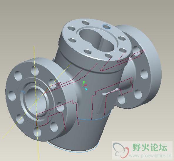

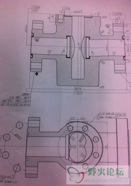

如果我要做出如工程图所示的这种半剖,但是两翼法兰面的旋转剖怎么弄?旋转剖可以确定只剖视图的一两个端面么?
本来我是想尝试旋转剖,之后在中间的地方再添加局部全剖,但是发现一旦旋转剖之后,就貌似不能再添加剖面了。旋转剖如果更改【显示区域】,貌似会把其他地方都消失掉。
这个困扰我很久了。
另外一个就是俯视图之中的左边那个局部剖视图,里面含有一个旋转剖,这个是如何出来的?
只有这么点金钱,略表心意。

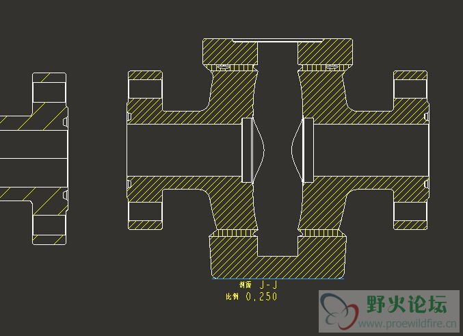

这个不叫旋转剖,应该这样做:截面——新建——偏移
就OK了
大家好才是真的好!
 楼主| 发表于 2015-1-26 13:27 | 显示全部楼层
就OK了

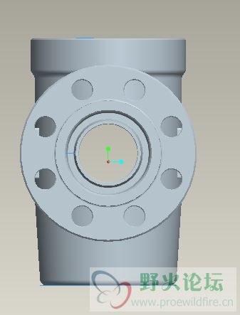

左视图应该可以看出来,这个法兰面是一个圆盘型。
但是打的周围的孔,如果用偏距做的话,那么外围孔轴线和中心孔距离就发生偏差了,从下面的偏距图里面可以看出变小了。这样和之前图纸里面给出来的,就不符合了吧。
还是有旋转偏距这种剖切做法?
