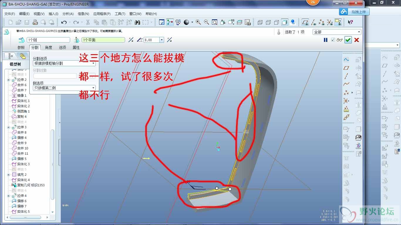

[求助] 这个侧边怎么拔模

 楼主| 发表于 2015-1-24 14:49 | 显示全部楼层
上面有prt源文件可以下载试试,再次谢谢各位高手帮助,谢谢。

发表于 2015-1-24 15:23 | 显示全部楼层
下载试了,的确不行,一定要做那就用接伸,或扫描剪切
多问一句,已经有斜度为什么还要拨模?

发表于 2015-1-24 15:49 | 显示全部楼层
不知道你要拔成什么效果?如果是横着出模就没必要拔模了,如果是竖着出模那就可以拔!

发表于 2015-1-24 19:17 | 显示全部楼层
通过曲线
可以的
我试过
