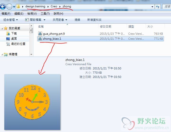

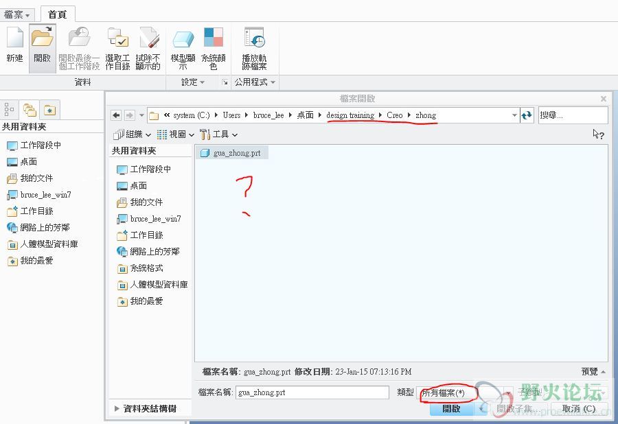

画好的档案保存在本地路径后,不知道发生了什么,后来在用Creo打开时就是找不到档案,请高手指点一下这到底是怎么回事,谢谢!
在本地路径中能找到档案
在本地路径中能找到档案
Creo打开时找不到档案
Creo打开时找不到档案

发表于 2015-1-23 19:54 | 显示全部楼层
改了名字。。。不是在 creo 里面改的名字。

发表于 2015-1-23 20:19 | 显示全部楼层
看你那文件prt后缀都没有了  proe无法识别了吧

发表于 2015-1-24 09:27 | 显示全部楼层
改名时,是在creo里改的嘛

发表于 2015-1-24 11:08 | 显示全部楼层
点击文件属性改成这个名字   zhong_biao.prt.1

 楼主| 发表于 2015-1-24 15:18 | 显示全部楼层
谢谢,这样可以了;以后重命名一定要在打开时用软件本身重命名,在本地路径里改很容易就把后缀给删掉了...
