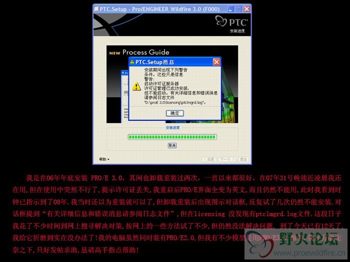

请高手指点帮助!

发表于 2008-1-12 18:03 | 显示全部楼层
不用装第一个
直接装第二个
然后锁定许可证就可以了

 楼主| 发表于 2008-1-12 18:11 | 显示全部楼层
原帖由 sunqb 于 2008-1-12 18:03 发表
不用装第一个
直接装第二个
然后锁定许可证就可以了
谢谢,回去试试看。

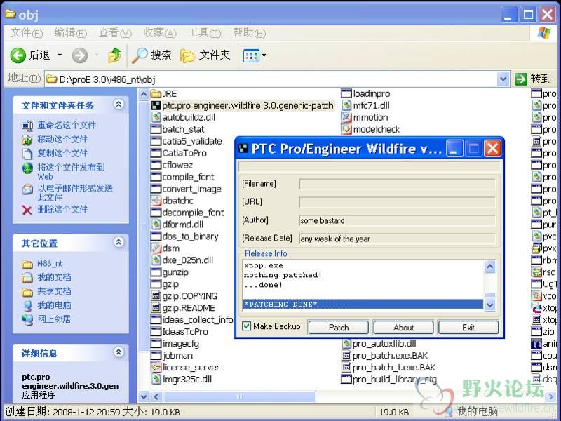

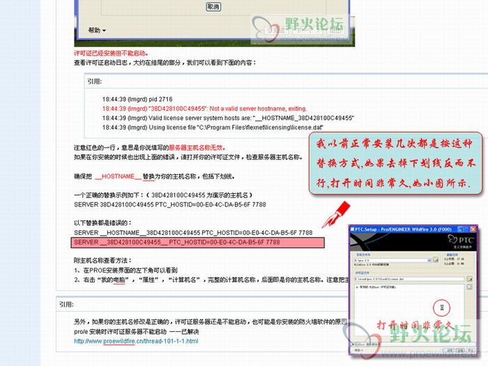

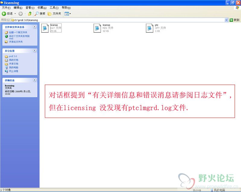

 楼主| 发表于 2008-1-13 15:58 | 显示全部楼层
sunqb :
   非常感谢你!我终于在昨晚按你的方法装好,将日期改回到07年就可以正常使用了,都是自己死脑筋不会转弯试一试用锁定的许可证文件安装,不过自己也搞不懂为何按原来的安装方法不能安装,因为我原来也卸载安装过两次,都很顺利。另外,license要直接放在安装盘下(如D:﹨license)才可以,否则安装时找不到有license文件。因为更改系统时间不是长久之计,只能暂时应付使用,故我昨晚又尝试按网友介绍的方法更换许可证,但未成功,我截了图片,请指点是哪里出了问题,我是安装好退出后才将ptc.pro engineer.wildfire.3.0.generic-patch.exe 复制到 proeWildfire 3.0\i486_nt\obj 目录下,是不是我的安装方法有错呢?请指点。
