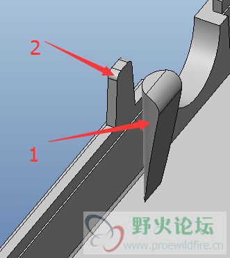

[已解决] 求助,大家看看这个产品从哪里进胶对外观比较好

发表于 2015-1-23 09:12 | 显示全部楼层
1,如果外观有要求,那就潜顶针进胶。
2,如果装配不影响那就做筋位潜水进胶。
3,如果允许的话,那就前模潜水进胶最好。

发表于 2015-1-26 18:09 | 显示全部楼层
第二个比较好   第一个有气纹

发表于 2015-9-10 23:55 | 显示全部楼层
斜顶进胶

发表于 2016-5-25 00:51 | 显示全部楼层
第2处。。牛角进料。。
