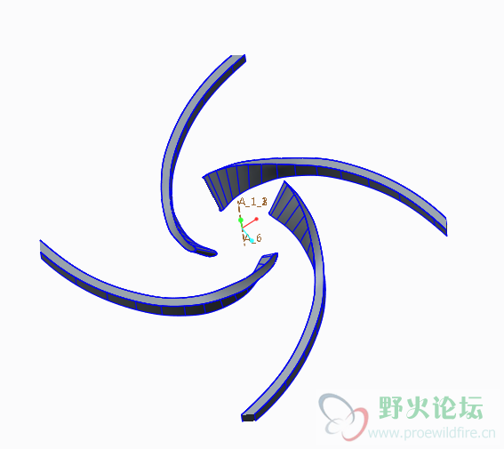

这是我画的一个叶轮叶片,实体化后,我将其放在了一个组,将组进行阵列,可是阵列后出现错误,求大神帮忙看一下。

发表于 2015-1-22 10:39 | 显示全部楼层
选择阵列中的几何阵列,即可
 楼主| 发表于 2015-1-22 13:04 | 显示全部楼层
刚才试了一些,确实可以,多谢大神了。小弟在此跪拜。

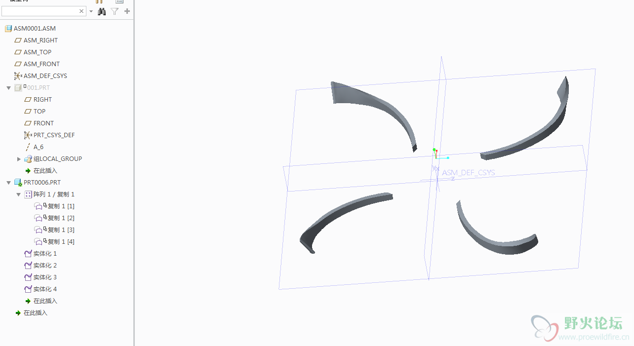

发表于 2015-1-22 16:12 | 显示全部楼层
我也直接阵列不出来,不知道啥原因求高手。我装到组件里重新复制黏贴出来后可以阵列
