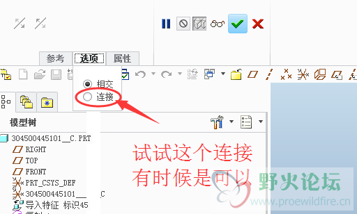

发表于 2015-1-23 10:19 | 显示全部楼层
如果上面的问题解决了还是合并不了就试试连接
