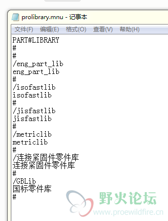

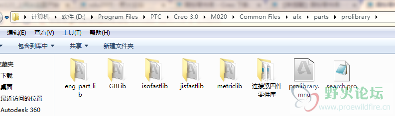

下边就是把下载的“GBLib”与“连接紧固件零件库”这两个标准件库复制到“prolibrary”文件夹中,此文件夹位置(以creo3.0 m020为例)
X:\Program Files\PTC\Creo 3.0\M020\Common Files\afx\parts\prolibrary
然后:
1、把
/连接紧固件零件库
连接紧固件零件库
/GBLib
国标零件库
添加到“prolibrary.mnu”这个里边。

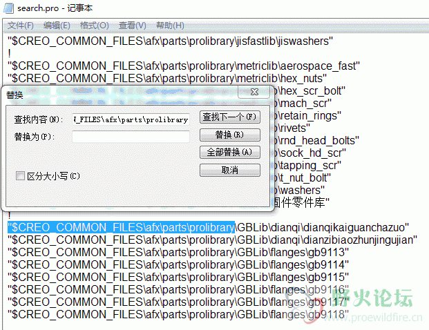

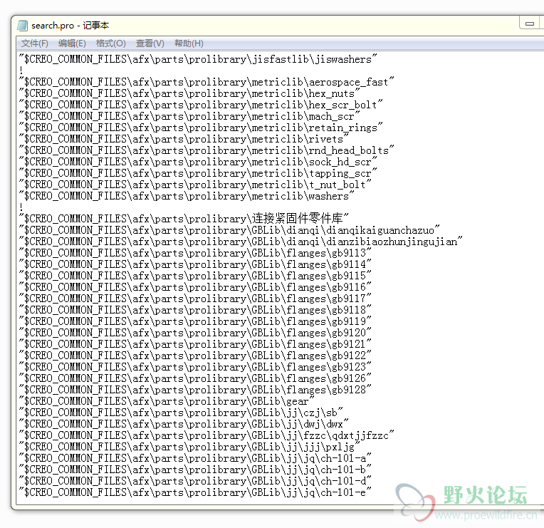

2、把下载的“search.pro”这个文件里面的内容(搜索路径)添加到你的软件中的“search.pro”这个文件中,此文件位置(以creo3.0 m020为例):
X:\Program Files\PTC\Creo 3.0\M020\Common Files\afx\parts\prolibrary\search.pro
以上弄好,标准件库应该就能用了,“GBLib”与“连接紧固件零件库”是从本论坛下载的,GBLib是MONLibs里边的零件库。

1、“XXX.mnu”这个文件的名“XXX”必须和其所在的文件夹名字相同,否则插入零件的时候“说明”不显示;
2、“XXX.mnu”这个文件中的第一行不能空着,也不能用中文,否则插入零件的时候“说明”不显示。
以上是基于creo3.0捣腾的,其他版本应该大同小异。

 楼主| 发表于 2015-1-21 19:52 | 显示全部楼层
这个是图片
prolibrary文件夹
prolibrary文件夹

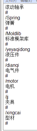

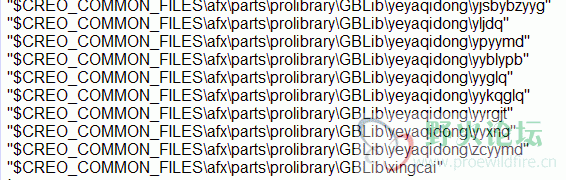

 楼主| 发表于 2015-1-22 09:26 | 显示全部楼层
GBLib是MONLibs里边的零件库,没发现有型材,下边是我找了些型材,不是很全,链接: http://pan.baidu.com/s/1mgHsKas 密码: x98u
把下载的文件夹复制到“GBLib”这个文件夹里面,再在“GBLIb.mnu”里边添上“型材”,“search.pro”添上搜索路径。
其他的软件应该也差不多,标准件文件位置变了,只要改一下
pro_library_dir $CREO_COMMON_FILES\afx\parts\prolibrary\
search_path_file $CREO_COMMON_FILES\afx\parts\prolibrary\search.pro
还有“search.pro”里边的路径(全部替换成你的标准件放的位置),其他版本的软件没试过,应该没什么问题!
