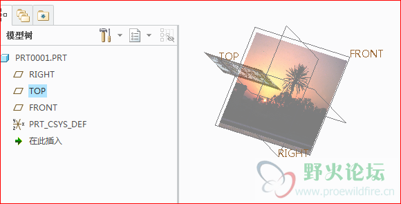

如图 版泵CROE3.0通过模型显示贴图创建了平面 但是贴图后不再平面上面啊?各位 该怎么搞 112.jpg 啊?

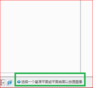

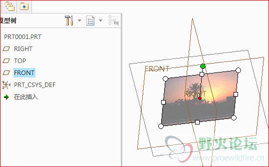

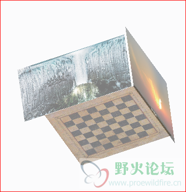

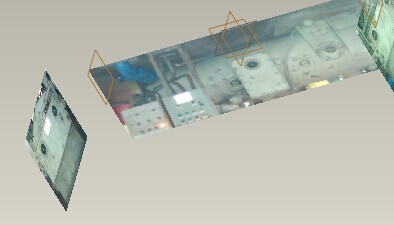

按照提示,选择一个平面。第一步选择了 front面。如图
再按照提示,选择一个平面。第二步选择了 top面。如图。
