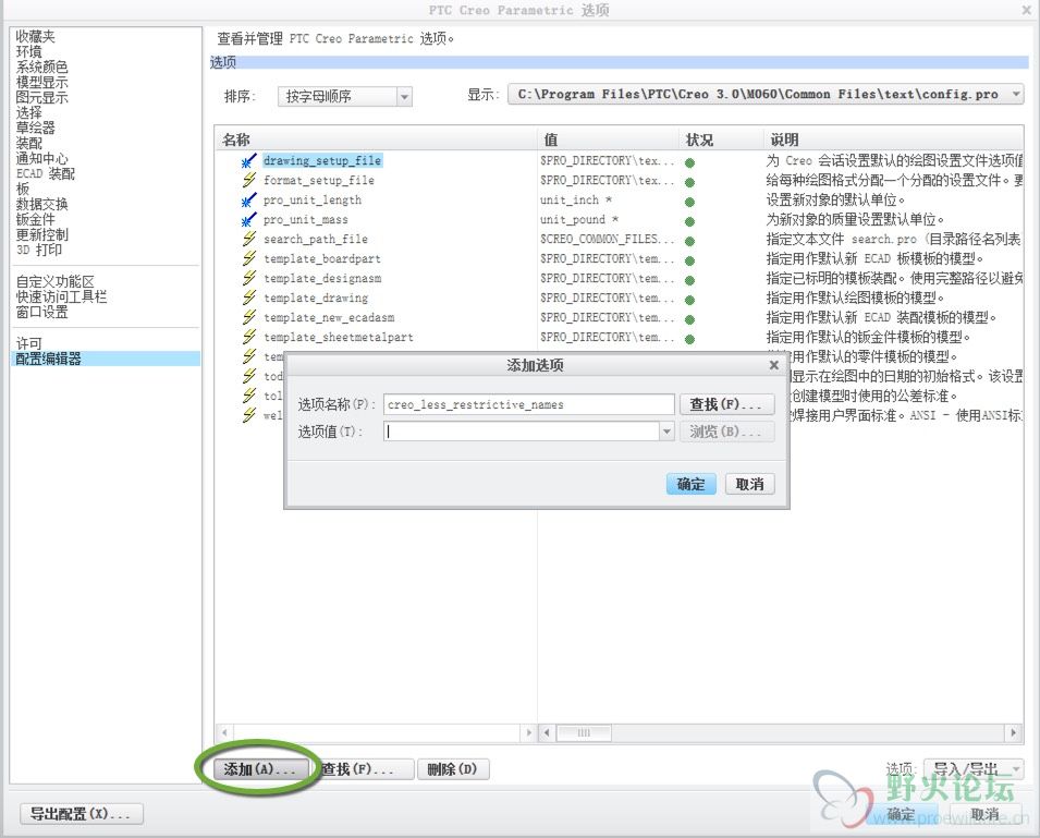

ivy123zxj789 发表于 2015-1-21 10:30
在config.pro配置文件里添加
creo_less_restrictive_names  yes
creo3.0默认应该直接支持中文命名的
不行啊可是关闭后再打开就不行了怎么办啊

发表于 2015-11-18 06:41 | 显示全部楼层
config.pro配置文件要放在你的启动目录里

发表于 2015-11-21 13:15 | 显示全部楼层
为什么,我在配置编辑器中找不到你们说的这个命令?

发表于 2015-11-29 10:09 | 显示全部楼层
你要手动添加的, 搜索搜不来的,
config 选项
config 选项
