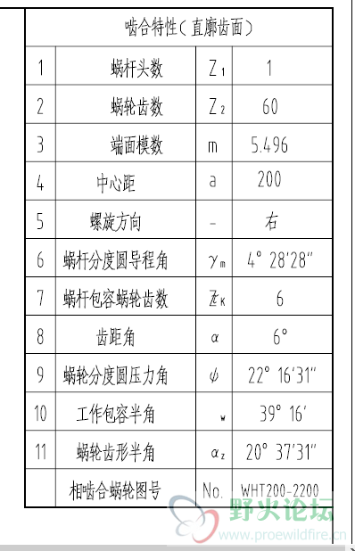

恳请大神帮忙解决。。我正在学习proe。。

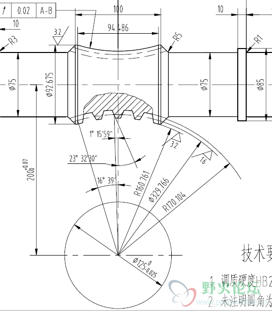

 楼主| 发表于 2015-1-20 21:28 | 显示全部楼层
我这个是环面蜗杆额,好像是要用方程式建曲线然后再混合扫描的,最烦的就是方程式搞不出来。

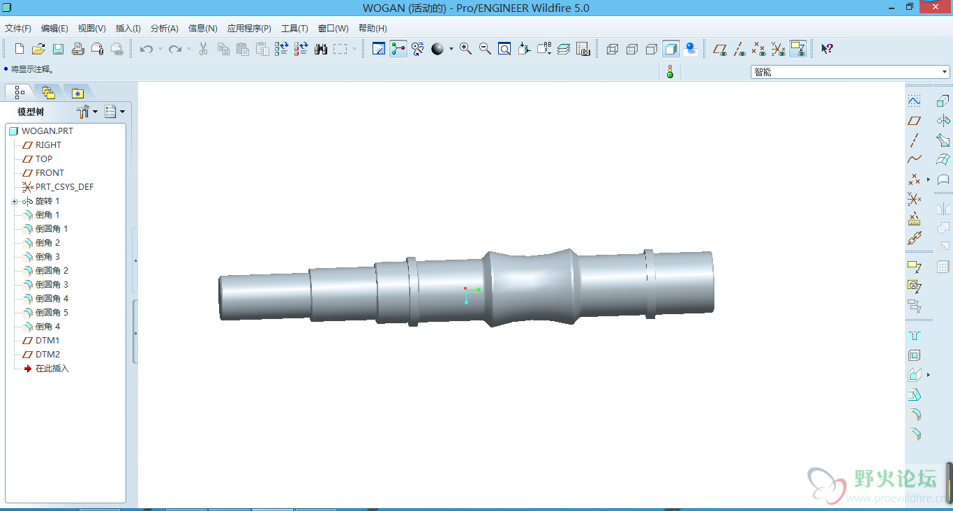

 楼主| 发表于 2015-1-21 19:34 | 显示全部楼层
BoYa_DIY 发表于 2015-1-21 08:54
楼主遇到什么问题呢?
画到什么程度遇到的问题呢?
外形画出来了,就是那个蜗杆的齿不会画。
 楼主| 发表于 2015-1-21 19:59 | 显示全部楼层
画到这里。。然后画涡轮的齿就不会画了。
