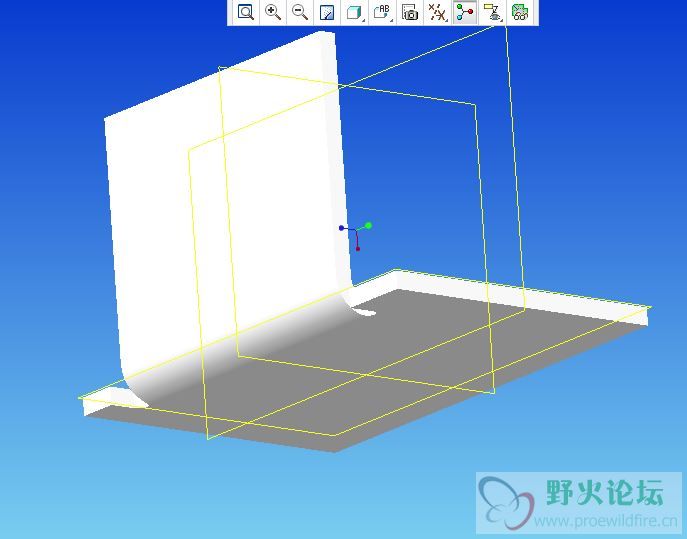

零件颜色为白色,外观库里面只能一次改一个面,不能一次修改整个零件?怎么能设置零件默认颜色?

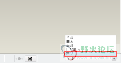

发表于 2015-1-20 17:56 | 显示全部楼层
渲染选择一种外观后鼠标会变成“毛笔”,此时到界面右下角切换至“零件”就好了!

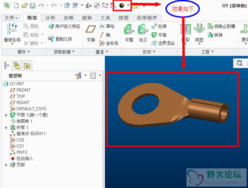

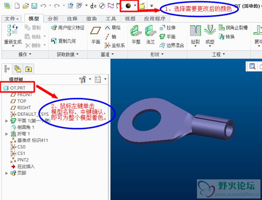

发表于 2015-1-20 19:38 | 显示全部楼层
给零件着色,再为楼主推荐一种方法,如图1,图2所示:
如果是设置默认的零件颜色,打开你的零件模板文件(一般在【templates】文件夹下),对零件进行着色后保存模板文件,下次使用此模板的时候,零件将显示为你的默认着色。
图1
图1
图2
图2

发表于 2015-1-21 11:32 | 显示全部楼层
选择外观颜色后把鼠标放在零件上,右击,从列表中选择,各个特征和整个零件随你选啦~
