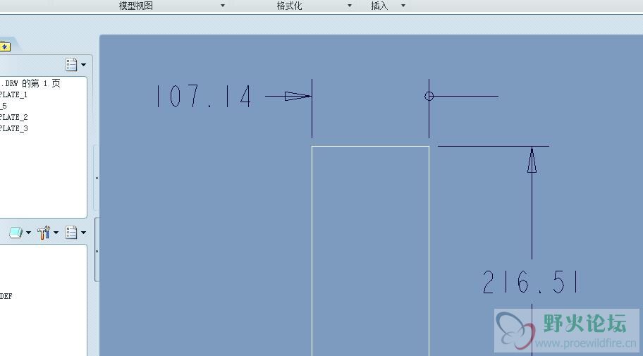

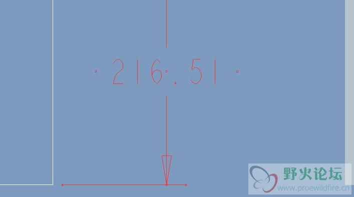

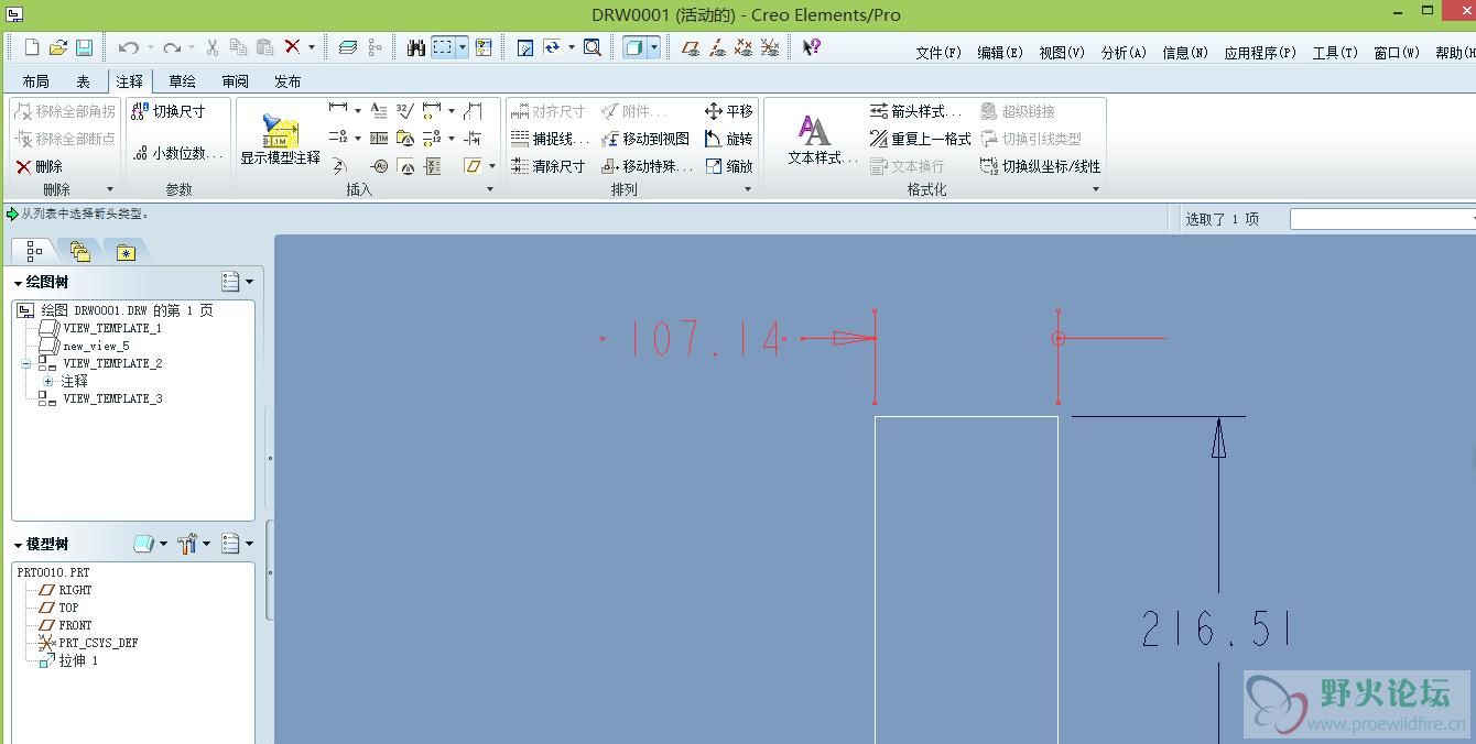

为什么我的箭头还有数字都这么难看呢????

发表于 2015-1-20 18:57 | 显示全部楼层
一般都这么认为。学完SW后学Proe还得从头学;学完Proe学SW,上手很快。
proe的全参数设计不是一般软件所能比拟的。
你图纸的模版自己没有事先设计好,配置都不完善,所以图纸都不标准。建议你先搞清配置在来学。
冷眼一瞥, 生与死, 骑者, 且赶路!
439
535
发表于 2015-1-20 19:01 | 显示全部楼层
关于字体,你要先有字体,如仿宋体。
1.在config.pro设置字体的路径
pro_font_dir D:\Program Files\ptc\proeWildfire 5.0\text\chinese_cn(假设所需字体在这个文件夹中)
2.,就在.dtl文件里面设置为: default_font simfang (想默认是仿宋体、所需的字体)
关于箭头的设置:
在.dtl设置文件中设置下列几个参数:
draw_arrow_style FILLED
draw_arrow_length 3.0
draw_arrow_width 0.5
你可以参考一下这个帖子:
http://down.proewildfire.cn/article/setup/201004/15_5.html

发表于 2015-1-21 11:37 | 显示全部楼层
CONFIG文件没有配置好
