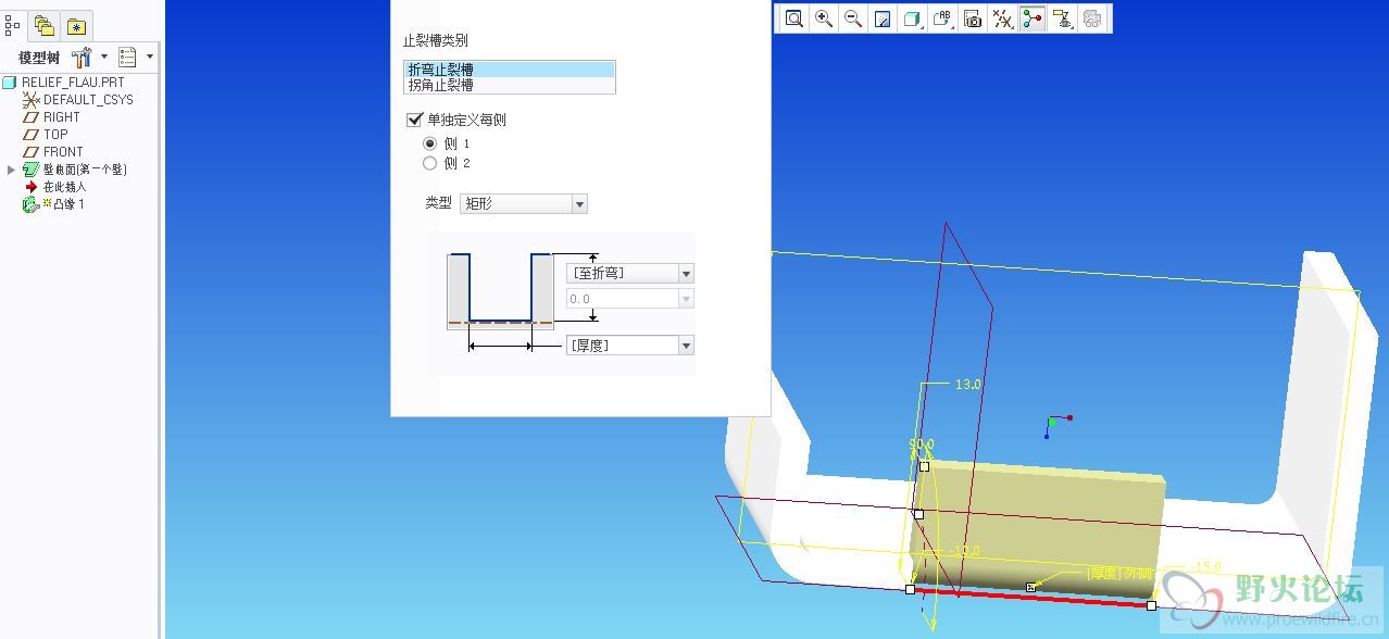

在学习止裂槽的做法,按照教程的方法进行设置,但是设置后止裂槽不能显示,求大神不吝赐教!

求高手啊,自己琢磨了很久,不知道哪里出错了

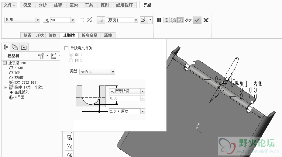

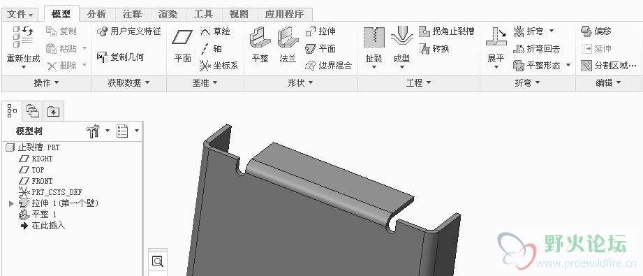

是不是要这样的

是啊,但是我设置完之后没有止裂槽出来,不知道什么状况

止裂槽选择长圆形。。
