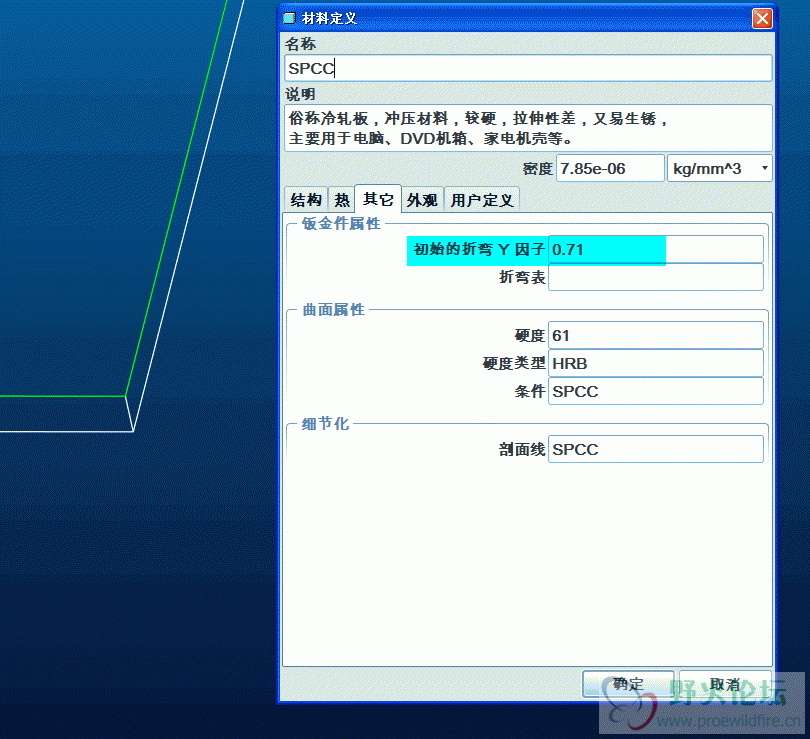

发表于 2015-1-20 08:44 | 显示全部楼层
在材料文件里设置展开因子:
439

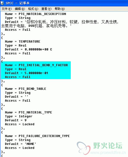

发表于 2015-1-20 08:57 | 显示全部楼层
如果在模型里更改(设置),也是在材料文件里进行:
