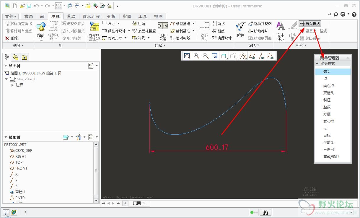

发表于 2015-1-19 17:53 | 显示全部楼层 |阅读模式
我找不到你们说的那个draw_arrow_style。也不知道怎么添加,求赐教。谢谢!!!

我想你应该先了解一下*.dtl文件
工程图配置文件*.dtl常用选项及使用详解
http://www.proewildfire.cn/thread-9736-1-1.html

给我个方法行不?现在急用了。谢谢了。有时间在看

工程图界面→文件→准备→绘图属性→“详细信息选项”更改

看这个:
好了,可以设置了。谢谢!
